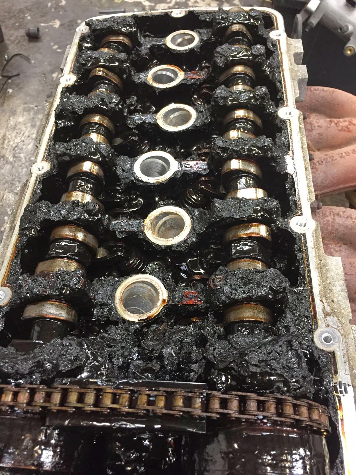

Zato pa imamo dandanes veliko težav zaribanimi motorji oz odpovedmi turbin - ker so tovarne cca 15let nazaj masovno predpisovale podaljšan servisni interval (30kkm) in se za povrh vsega še hvalile s tem.
