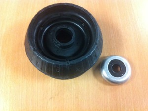

Podloga amortizerja

- podloga amortizerja (to je spet v bistvu guma, katera drži amortizer lepo vpet pri miru). Ponavadi gre zgornja.

Nosilec amortizerja in ležaj:

2x guma amortizerja komplet z ležaji =60Eur

Nosilec amortizerja pa dvomim, da je potrebno menjati. Verjetno je nekoliko obrabljen, vendar vseeno dvomim, da bi vplival na zračnost v takšni meri. Koliko km ima avto prevoženih?

Pri 140k km dvomim, da potrebuješ menjati nosilca amortizerja. Zamenjaj puše/vilice in tudi puše zadnje obese! Za optiko niso problem, so pa problem, ker ti začne zadek po cesti poplesavat levo/desno.

--MiRaLdInJo ::
Ja, ulaufane na boben tistega avtomobila ne na tvoje bobneMenjaj potem obloge in bobne iz tistega avtomobila na tvojega. Sicer kupi nove obloge.
Praviloma, če ne menjaš ležaja moraš sneti dol osovino ležaja skupaj z bobnom. Iz zadnje strani imaš 4 vijake, da odviješ osovino od zadnje obese.
Če menjaš tudi ležaj potem samo snameš ven pokrovček na sredini bobna, odviješ matico ležaja in snameš boben dol.
V vsakem primeru se boš verjetno malce zjbaval, da boš spravil boben dol preko oblog. Pred snemanjem bobna obvezno odvij vijak pri ročici ročne.
Bolj, da nove kupim?
--MiRaLdInJo ::
Zdle bil avto na dvigalu. Roke zamenjane+od oka nastavljena optika. Drugače pa moram kupiti še zav.obloge in levi cilinder. Očitno je spustu dušo.
