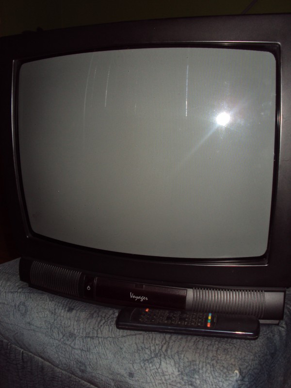

Torej imam še en stari Voyager TV ki pa nima daljinca. Zadeva normalno deluje. Ampak problem se pojavi ko hočem gor priklopit kabelsko, saj brez daljinca ne morem preklopiti TV-ja v način AV, da bi sploh kabelsko lahko gledal. Ve kdo kaki drugi način, da spravim TV v AV način?
Gre se za ta tv (za vse mladiče, ki mislite, da od začetka obstajajo samo LCD TV

Spajky ::
PINOVI:
1-NF audio desni izlaz
2-NF audio desni ulaz
3-NF audio lijevi izlaz
4-masa audio
5-masa B (plavo)
6-NF audio lijevi ulaz
7-ulaz B (plavo)
8-napon preklapanja AV/TV
9-masa G (zeleno)
10-data 2
11-ulaz G (zeleno)
12-data 1
13-masa R (crveno)
14-masa DATA
15-ulaz R (crveno)
16-ulaz impulsa BL INT/EXT
17-masa video
18-masa BL
19-videoizlaz
20-videoulaz
21-masa
na pinu 8 mora bit med njim in maso +10 do +12 V istosmerne glede na maso(mali tok preko Upora par deset Kohm), pa prešalta na AV (vsak TV) ... poglej če imaš na kakem pinu +12V ali več pa napravi mikro stikalo na konektorju za preklop. Ne pozabit na upor v serijo ...

d4vid ::
Imam isti TV, če se ti da iskat po trgovinah, je daljinec, ki deluje popolnoma s tem TVjem RC9801.
