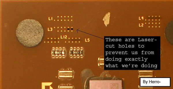

Stvar je sledeča.Danes sem končno dobil svojega Tbred-a A.Naročniška koda:
1700DLT3C 935908271606
AIUGA 0241MPMW.

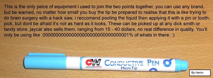

Vem da je Tbred A,a kaj pomeni AIUGA in če se ne motim je to 41teden.rad bi ga odkleno,pa mi ni najbolj jasno s čim točno naj naredim (lahko navaden svinčnik ali pa še rabim kaj druga) in na svojem ne vidim tistih laserskih zarezkov.no mislim da jih niti ne morem,samo s čem povezat ta zadnja mostička 5.avtor pravi da se mora pazit da nena kapne v tiste reže made by laser.odklep Tbred A
AIUGA 0241MPMW.

ja pa vseeno je treba povezat 5 mostiček pri L3.saj ti na linku lepo piše,ki sem ga dal,samo mene zanima s čem je treba

ne, v mali stekleni flaski je, podobno kot ma lak za nohte (sej ne da bi ga uporablov
), noter je pa srebrna tekocina, ki se po dolocenem casu strdi in voila.
tisti dve pikci bos ze povezal, saj gres samo okoli

V bistvu sem to že ene parkrat napisal, pri nižje hitrostnih tbredih moraš za odklep množilnikov na 13 prerezat zadnji L3 mostiček, ker povezan je že in barvanje nima ravno smisla. Ampak z zračnim hlajenjem dobro plato in ramom je 12.5 več kot dovolj. Nekatere novejše plate pa znajo celo same odklenit višje množilnike za KD7 in 8k9a sem siguren za nforce2 pa ne več. Namesto rezenja pa lahko na drugi strani plate na pin AJ27 prilotaš 100 ohmski upor ter ga še ozemljiš in je efekt enak.

ti še vedno ne razumeš, da ti mora najprej plata podpirat spreminjane množilnika.
lahko bi ga pa "ročno" nastavil z usrezno kombinacijo L3 mostičkov, vendar je lažje 6 žic na plato prlotat

Ja kaj še ne poznaš svojega biosa, da ne veš da te opcije tam nimaš in tudi če odkleneš na nevem kakšen način si te ne bo pokazala. Rešitev je mile style modifikacija plate tako da potem z dip stikalci spremnijaš množilnike in to vse :)

Lahko jih odstraniš seveda, samo ne vidim razloga zakaj bi to naredil, niso čisto za brezeveze ampak služijo da cooler lepše sede na jedro.
