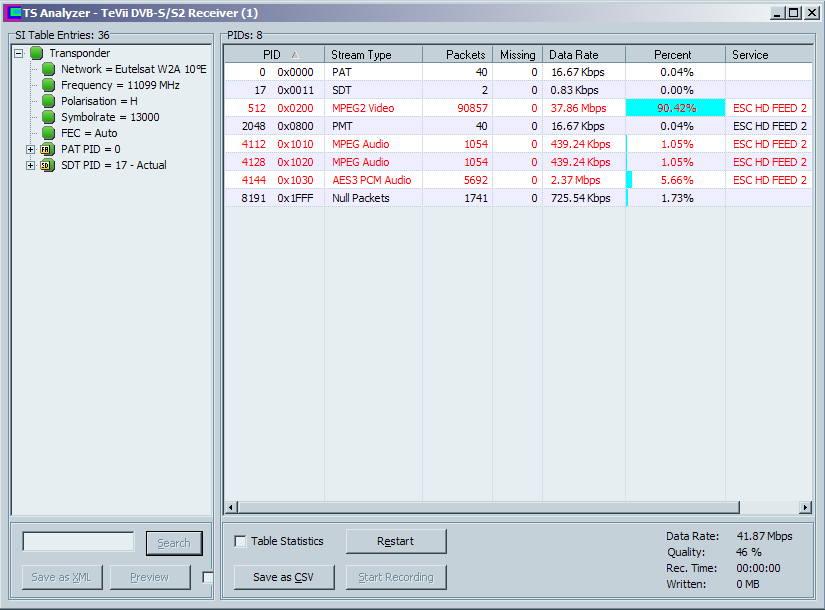

Na kateri frekvenci pa bo? Jaz imam drugače sprejemnik DVB-S2.
Pa lahko sprejemaš in snemaš MPEG-2 4:2:2 42mbit/s transport stream ?

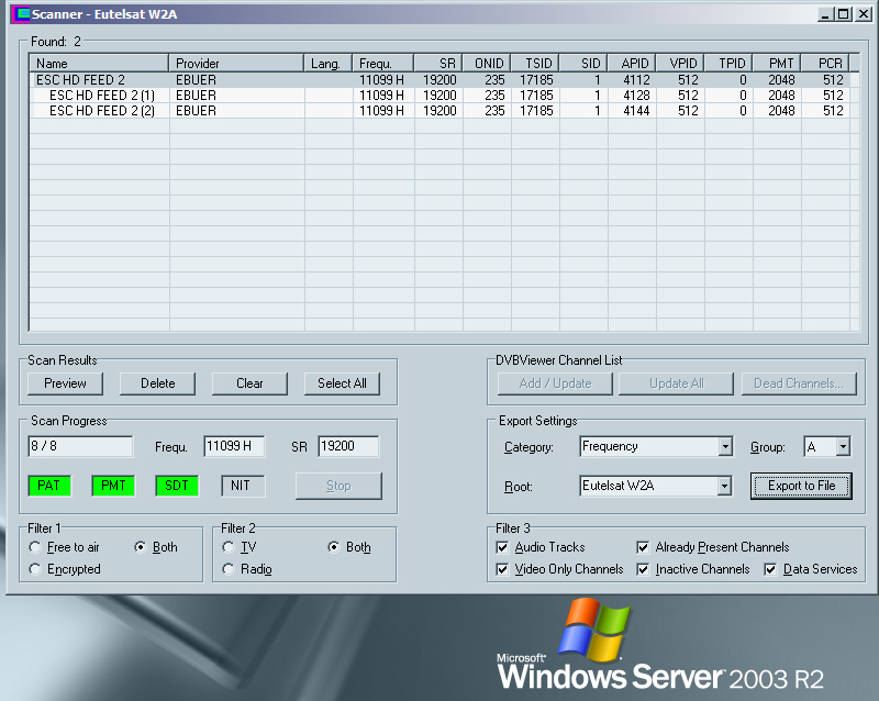

Lani je bil na:
Eutelsat W2A 10°E
ESC HD FEED 2
Frekvenca: 11099 MHz
Polarizacija: Horizontal
Symbol Rate: 19200

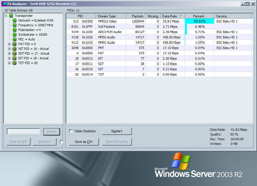

Uplinki so MPEG-2 4:2:2 42mbit/s 1920x1080, 384kbit stereo MP2 in 2.3mbit AES-3 Dolby-E.

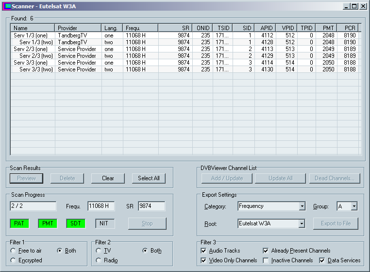

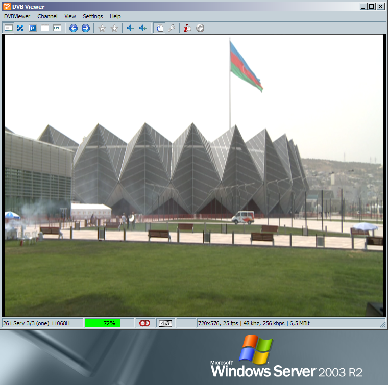

Evo SD uplink je online:
About Eurovision Song Contest from Baku,07.0°E
Channel data : 7e,11068h,9874(422,dvb-s2)
Channel Name : Serv 1/3,Serv 2/3,Serv 3/3
Date : 21/05
Time : 11:02
Sat Name : Eutelsat W3A
Sat Pos : 07.0°E
Event Type : About Eurovision Song Contest from Baku
Date : 21/05
Time : 11:02
Sat Pos : 07.0°E
- spremenil: Spc ()

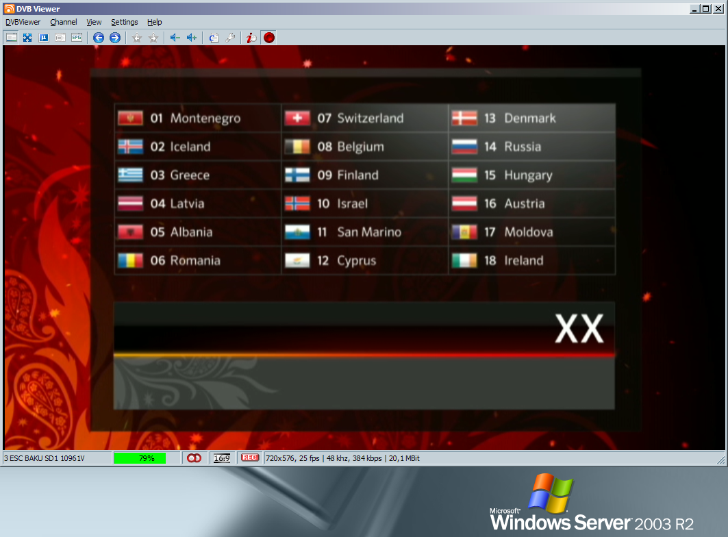

ESC 2012 , SD Uplink je online.
Satelit: EutelSat W3A 7°E DVB-S2
Frekvenca: 10951 MHz
Polarizacija: Vertikalna
Symbol Rate: 9874
Format: MPEG-2 4:2:0
Video Bitrate: 20.1mbit/s
Video Resolution: 720x576
Screen: WideScreen 16:9
Audio Format: Mpeg1 Layer2
Audio Bit Rate: 384kbit/s
Audio Mode: Dual Channel
7.1 Audio Format: AES-3 DOLBY-E
DOLBY-E Audio Bit Rate: 2.8Mbit/s
Audio Mode: 8 Channels
SD Uplink je trenutno down.
Symbol Rate: 9874
- spremenil: Spc ()

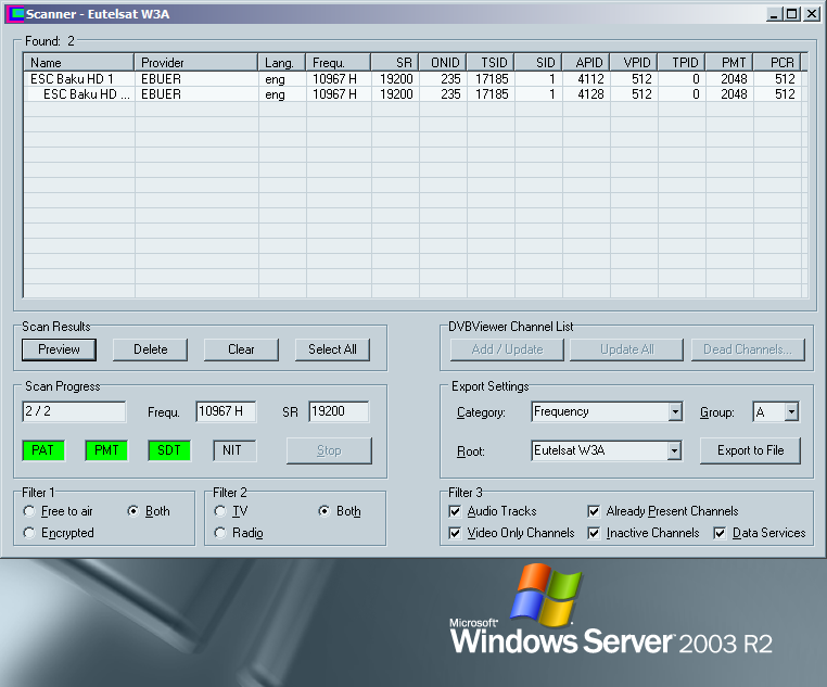

ESC 2012 HD FEED je online.
Satelit: Eutelsat 7°E
Frekvenca: 10967 MHz
Polarizacija: Horizontalna
Symbol Rate: 19200
Format: MPEG-2 4:2:2
Video Bitrate: 39.8mbit/s
Video Resolution: 1920x1080
Symbol Rate: 19200
- spremenil: Spc ()

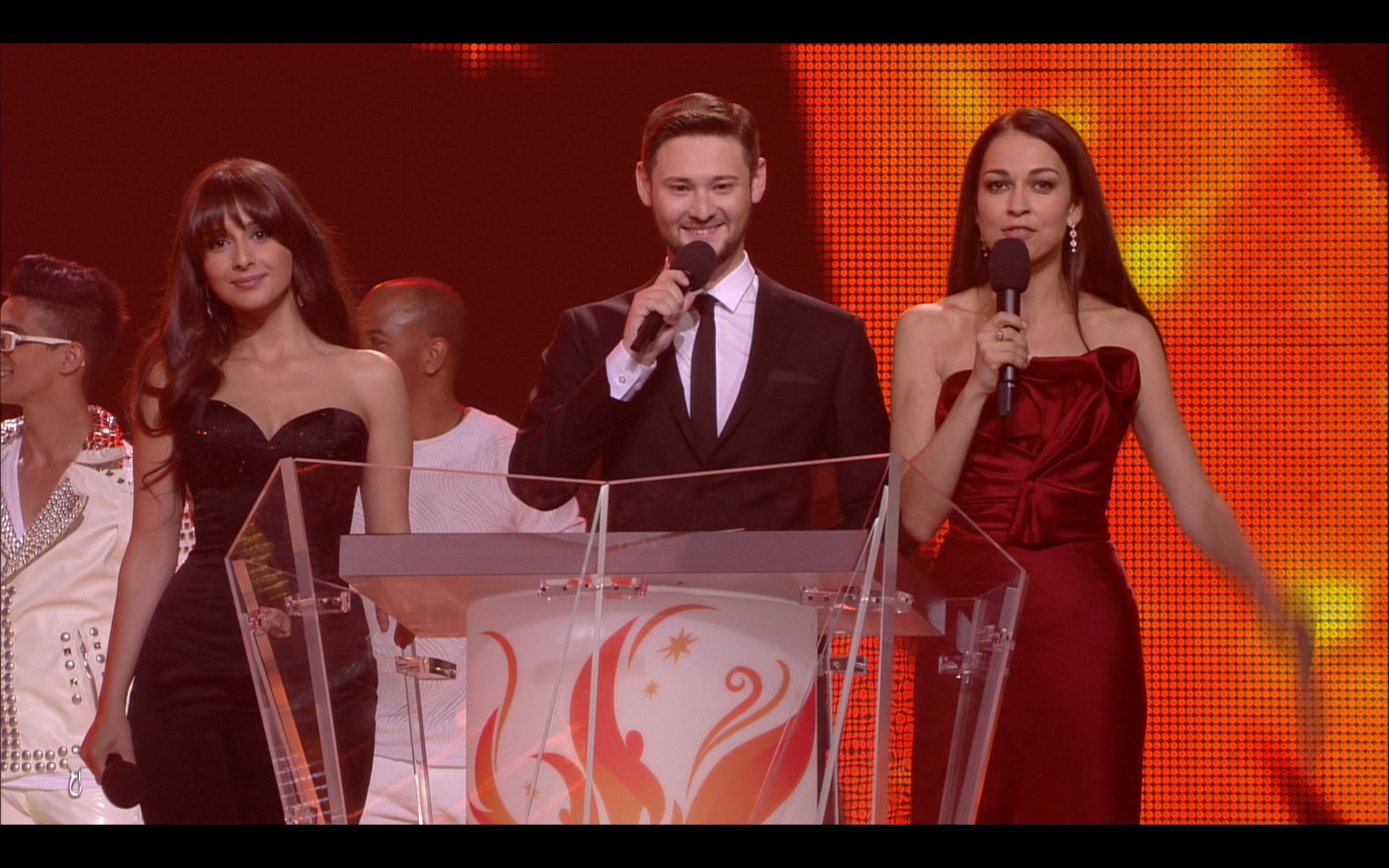

Računaj 50GB na noč.
Finale pa bo nekje 70GB

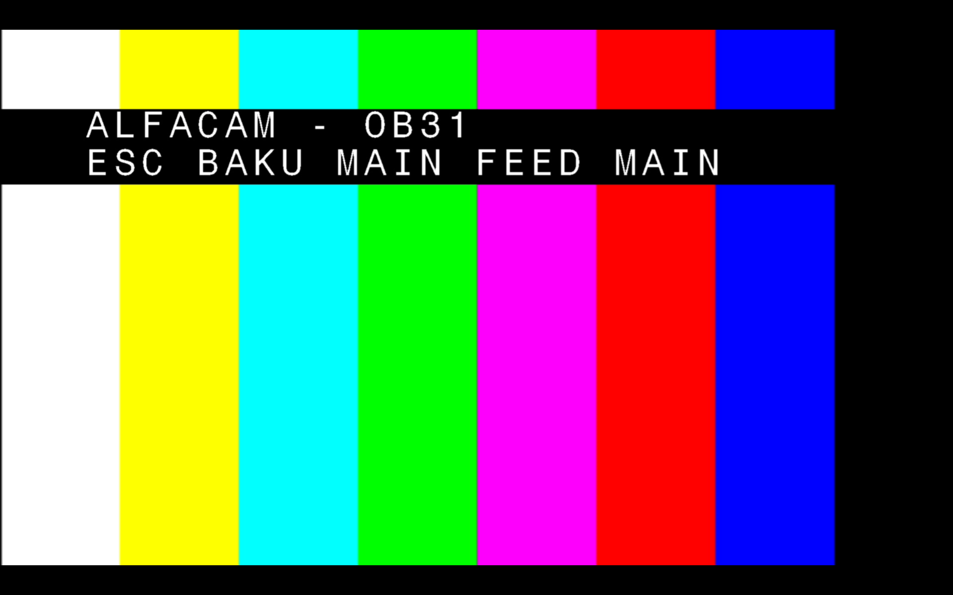

tako zgleda 1080p pri 42mbit/s MPEG-2 4:2:2
Odpri sliko v novem zavihku pa poglej zadevo v 1080
- spremenil: Spc ()

Ta slika ni nič posebnega, sploh glede ostrine.

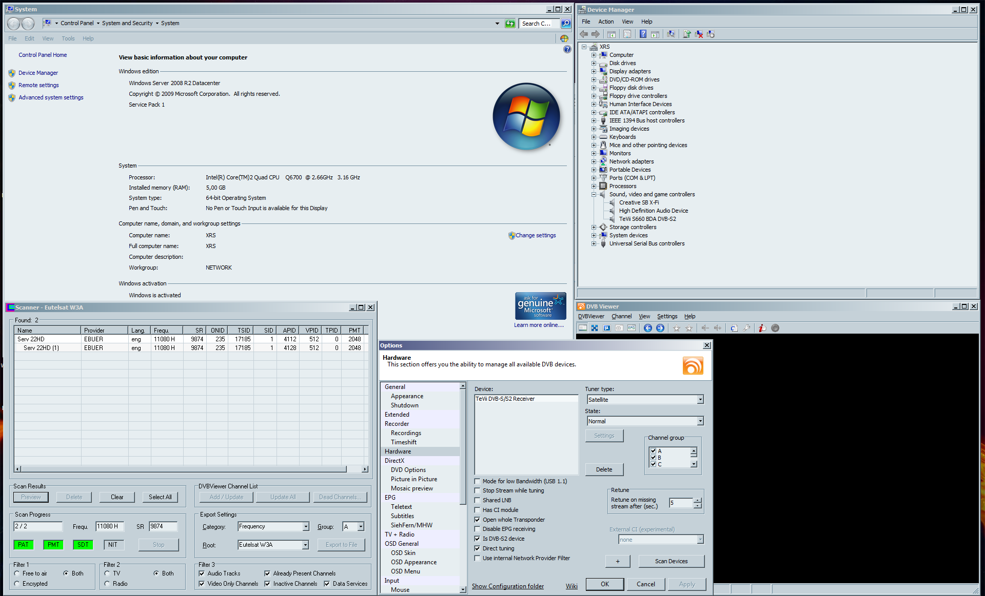

Hmm, kako ti je pa uspelo usposobit TV tuner na Server 2003? Pri meni recimo na Server 2008 Terratecova H7 nikakor noče delati. Oziroma driverji se nočejo namestit.
Spc ::
Hmm, kako ti je pa uspelo usposobit TV tuner na Server 2003? Pri meni recimo na Server 2008 Terratecova H7 nikakor noče delati. Oziroma driverji se nočejo namestit.![]()
Na 2008 R2 rabiš Broadcast Driver Architecture.
Ti lahko file-e pošljem če jih rabiš.
Desty ::
Bi prosil, ja. Sicer sem BDA driverje že namestil in bi moralo delat, a DVBviewer še vedno ne najde tunerja. Verjetno je res potrebno še uradne driverje namestit.
Spc ::
To imaš Windows Server 2008 R2 SP1 ? ali Windows Server 2008 SP2 ?
Desty ::
Imam Windows Server SP1. Mislim, da SP2 sploh še ni uradno zunaj. Sicer pa, če ne bo šlo drugače, bom pa pač moral namestit WIndows 7 in imeti te kot server, ampak mi bo sigurno žal, ker je WinSRV ultra stabilen in mi dela že skoraj pol leta neprekinjeno.
Spc ::
Sprašujem zato ker:
Windows Server 2008 = Windows Vista
Windows Server 2008 R2 = Windows 7
Torej imaš Windows Server 2008 R2, dobiš link.
http://www.netsky.org/WindowsServer2008...
EBU pa uporablja ta encoder za MPEG-2 4:2:2 (če koga zanima):
http://netsky.org/D9050.pdf
Desty ::
Ravmo to sem namestil in DVBviewer še vedno ne najde tunerja. Je sicer viden v device managerju, ampak ima zraven klicaj (driver ni nameščen).
Spc ::
Ja.
Downloadaj: http://www.netsky.org/WindowsServer2008...
Odpakiraj vse datoteke in zaženi install.cmd
Si inštaliral 64bitni driver ?
- spremenil: Spc ()

ESC 2012 HD FEED:
Symbol Rate: 19200
Backup na 10°E:
ESC 2012 HD FEED:
Satelit: Eutelsat 10°E
Frekvenca: 11098 MHz
Symbol Rate: 19200

Spc ::
2. Pol Finale v polni kvaliteti iz satelita, MPEG-2 4:2:2 z dolby-e prostorskim zvokom.
Torrent (Kliknite "Save As" in shranite file):
http://www.spc-tech.com/EuroVision%20So...
Partis:
http://www.partis.si/torrent/podrobno/2...
*V mapi SubAudio boste našli slovenskega komentatorja.
Tokrat se mi ni zgubil niti en paketek, 0% packet loss.
- spremenil: Spc ()
