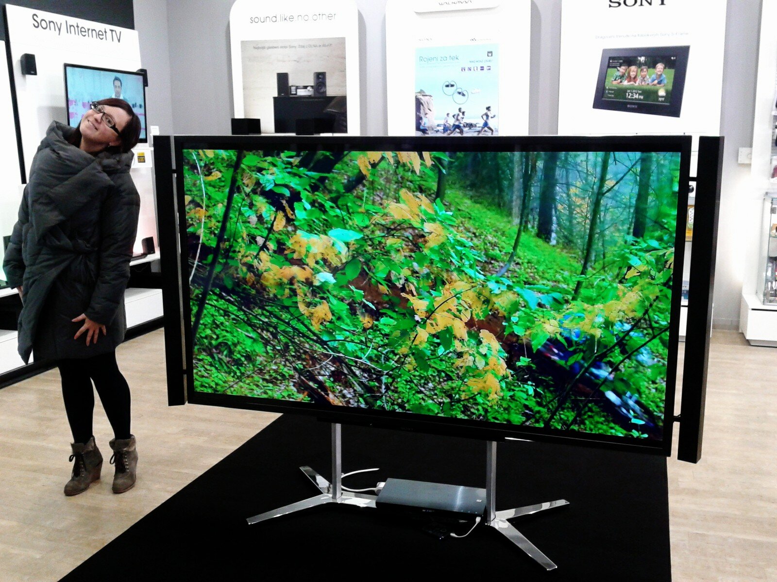

root987 ::
A jih majo razstavljene kje? :)

M-XXXX ::
Sony center v City parku vem da ima 84".
Jutri ob 12h je predstavitev.
https://pbs.twimg.com/media/BBxYOaRCYAA...
