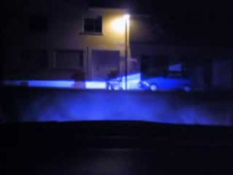

Olórin ::
Ja, oddaja. Poglej teste koliko lumnov odda. Povprečna h4 žarnica odda 1100 lumnov, Osram nightbreaker odda 1600 lumnov, philips xtreme vision odda 1550 lumnov. Sodeč po testih na internetu. V tej temi je Energetik naredil test in ugotovil da navadna žarnica odda 900 lumnov, Philips xtreme vision pa 1100 lumnov, kar je še vedno 200 lumnov več od navadne žarnice.
Ne, ne morejo najbolj svetit mTEC, ker imajo nagravžen, debel moder premaz, ki odvzame svetilnost. Tudi po testih sveti zelo slabo. Ampak res zelo slabo.
- spremenilo: Olórin ()
MadMax ::
Nekateri žal niso zmožni dojet, da če je steklo žarnice kakorkoli drugačno kot kristalno brezbarvno prozorno, je svetilnost zmanjšana.
Seveda z določenimi barvami dosežejo rahlo povečan občutek bleščanja, kar naivnemu kupcu vzbuja prepričanje, kako dober deal je naredil....
