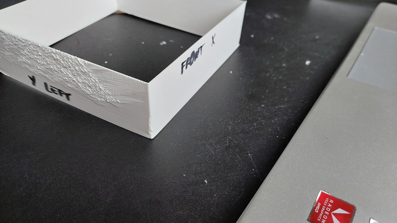

Motion ::
Neptune 4 pro. 250mm/s 0.4 šoba, 0.2mm layer. Trcek pla pri 250°C.
 print
print
Pri nižji temperaturi je ta problem na vseh 4rih stranicah.
Max flow rate za hotend morda?
Pri 225°C je vse ok.
  • spremenilo: Motion ()
Motion ::
Motion je izjavil:
 print
print
EDIT.
Pri 225mm/s je vse ok.
darkolord ::
Meni izgleda kot nezadostno hlajenje.
Motion ::
Dodatno hlajenje ni pomagalo.
Zgleda da je za šobo 0.4mm, layerju 0.2, temperaturi 250°C max hitrost 235mm/s kar znese cca 18.5mm˘3 pretoka (Trcek PLA). Morada se da z 0.6 šobo iztisnit 20-22 mm˘3 pretoka.
