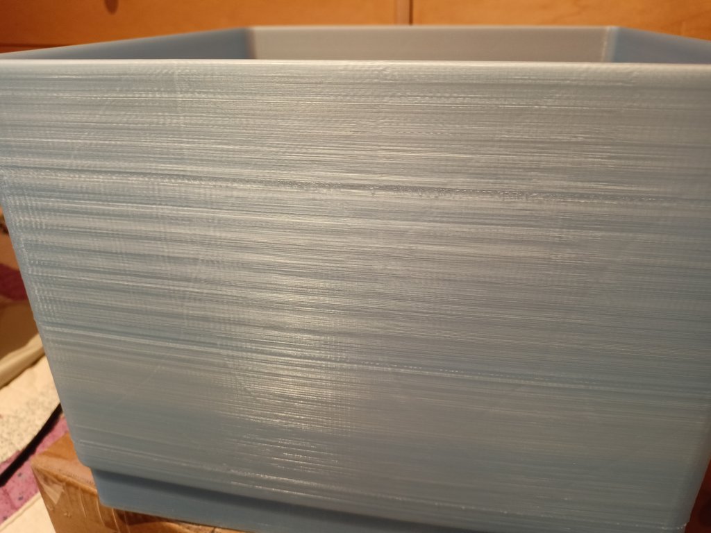

Recimo tiskam okrogel lonček zakaj tistkalnik ne kroži pride do ene točke in potem v drugo smer do iste točke. Se , da to kje nastavit ulimaker cura.
BlaY0 ::
Vsak slicer ima svoj algoritem s katerim vozi šobo. Pri single wall vase mode(v Curi je to spiralize outer contour) tse to ne dogaja. Rabiš pa za ta mode solid 3D objekt - glej par postov višje.
A ko gre nazaj gre po isti špuri ali se že prestavi en layer višje? Malo več povej kakšen model imaš, koliko je debela stena pri modelu, koliko sten imaš nastavljenih v Curi in kolikšna je širina posamezne stene.
