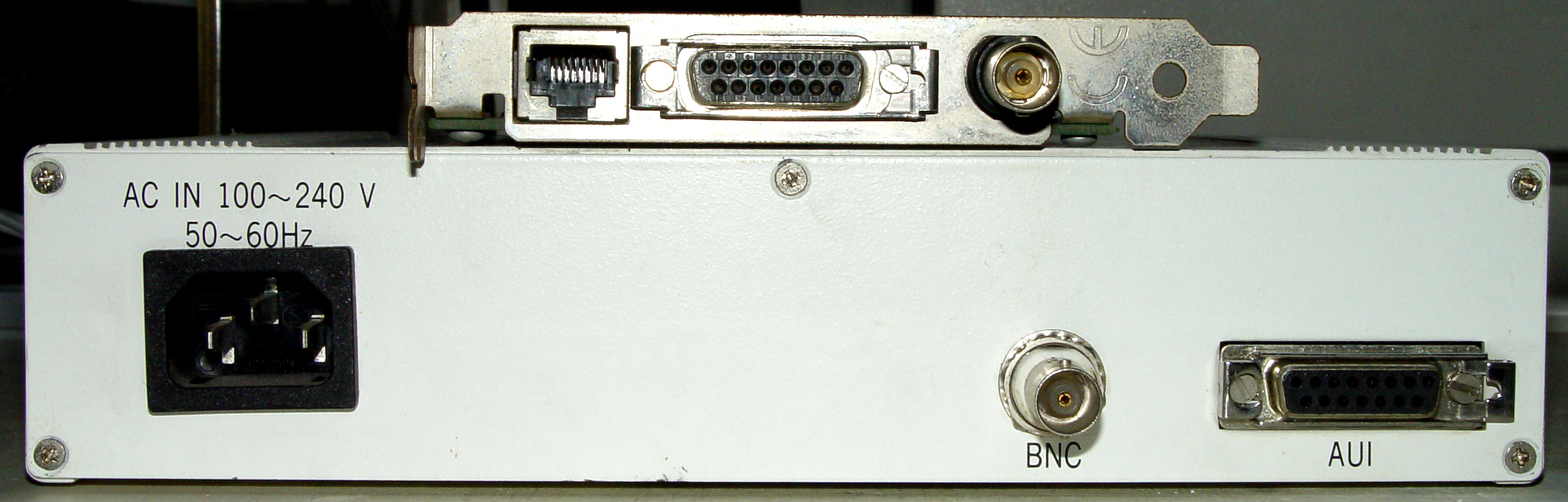

Potreboval boš t.i. media converter, če je še dobavljiv. Seveda ga boš potreboval tudi na tisti strani, kjer imaš računalnik(e), saj dvomim, da imaš računalnike še opremljene s priključi tipa BNC (zadnja kartica, ki sem jo imel, je imela še ISA).
Pa na hitrosti nad 10mbps pozabi.

S temle pretvorniko->Pretvornik UTP -BNC 10MBps Mfico iz UTP kablna ki gre iz modema na drugi strani koaks loh vrzem. Pa bo stvar funkcionirala?

Še dotatek: načeloma bi moralo delati, ne pozabi na terminatorje.

Imam en starejši 8 portni hub (ga še vedno uporabljam), ki ima še en BNC priključek. Torej očitno obstajajo (so obstajali) hubi s kombiniranimi priključki.
Kako pa to deluje, ne vem, ker nisem nikoli prakticiral kombinacije. Verjetno je bnc konektor uporaben za povezovanje hubov.

Še danes imam to doma ampak več ne uporabljam:
To je bilo takrat leta 1997 high-end.
http://www.3com.com/products/en_US/detail.jsp?tab=support&pathtype=support&sku=3C900B-COMBO
Zanesljivo je bilo 100% in nikoli ni bilo nobenega problema edino počasno je bilo.
