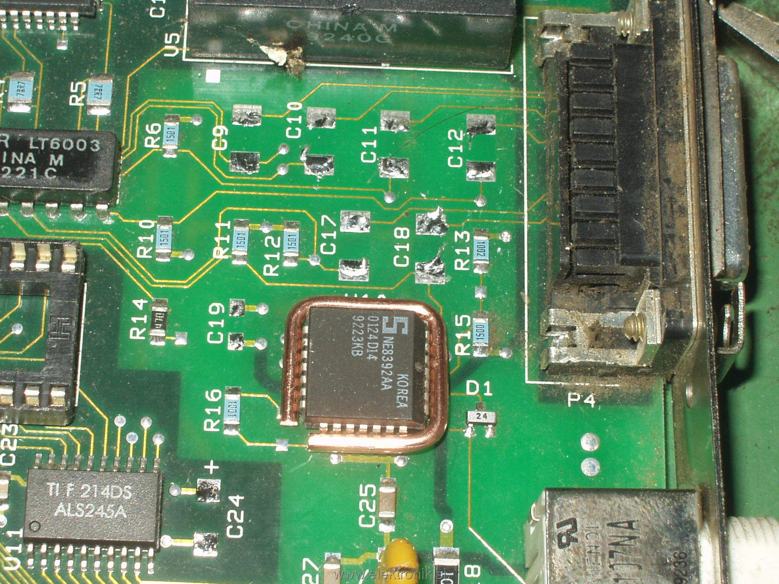

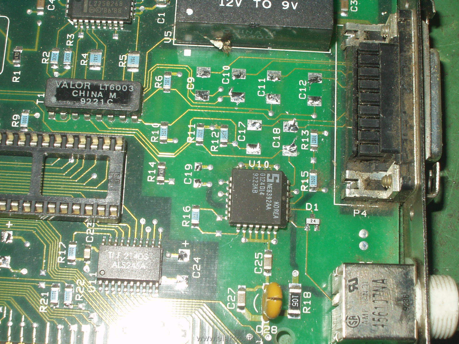

Azrael, sploh ne... Vsak SMD se da brez težav sneti z čisto običajnim spajkalnikom. Če nimaš ustreznega nastavka za "vroč zrak" se je čipa skoraj bolje lotiti po postopku, ki ga bom opisal v nadaljevanju, kajti kaj lahko se zgodi, da boš "odpihnil" kak bližnji mali smd element.
Za "žrtev" sem si zbral čip v QFN ohišju z ene stare mrežne kartice.

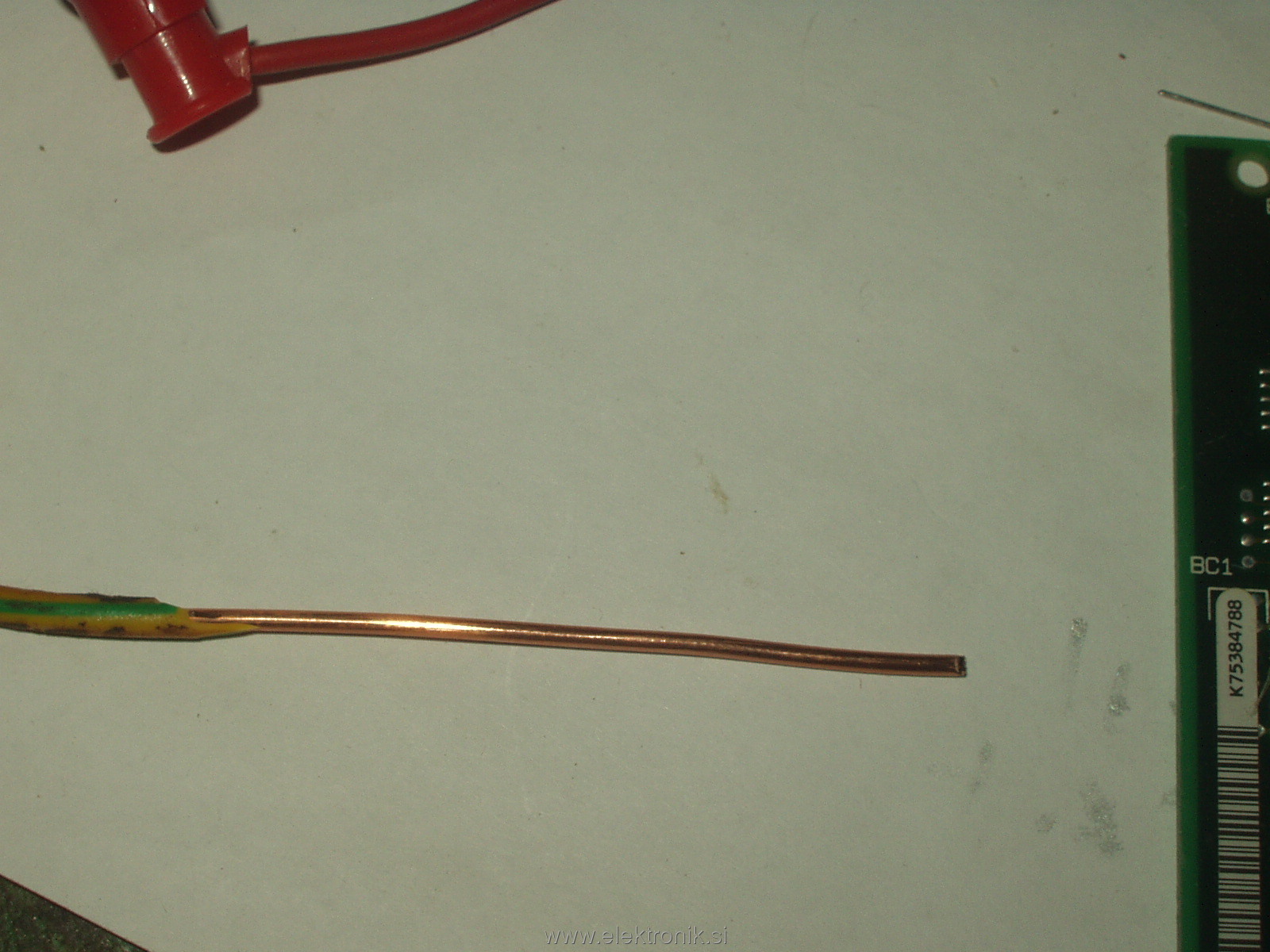

Potrebujemo še konček bakrene žice preseka ca 2.5mm (običajen instalacijsi kabel PP00)
Sedaj je potrebno malo ročne spretnosti. S kleščami oblikujemo okvir velikosti čipa.
Sedaj zaradi bolše toplotne prevodnosti nogice prispajkamo na okvir.

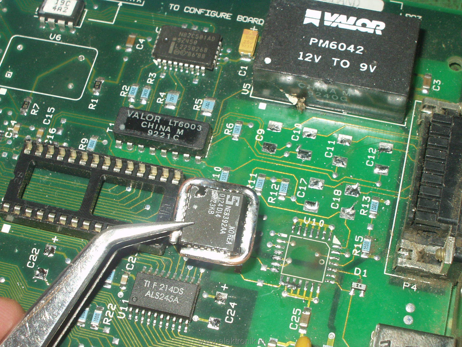

S spajkalnikom krožno segrevamo okvirček - v slabi minuti je čip snet brez da bi poškodovali tiskanino ali sam čip.
PS
Za vse skupaj s fotografiranjem vred nisem potreboval niti 10 min. Čip na tak način snamem skoraj, prej kot z vročim zrakom.
