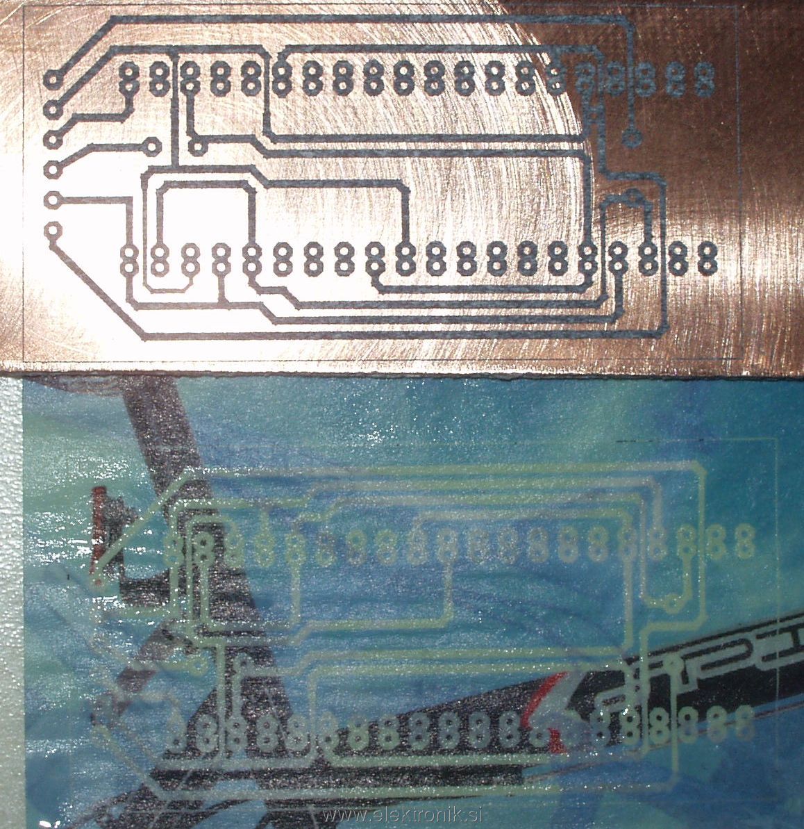

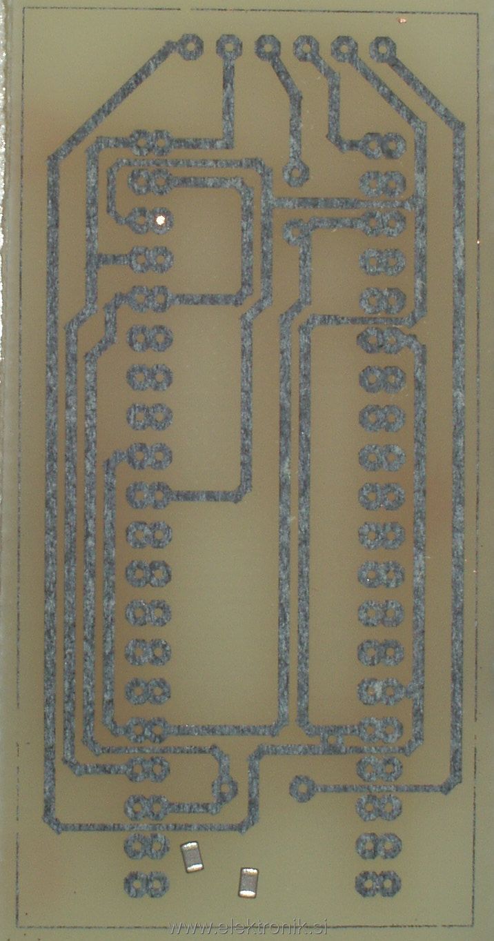

Pa je dejansko kdo sploh probal že delat z UV LED? Za moje pojme je to praktično totalno neuporabno. Sem enkrat malo eksperimentiral, ko sem imel preveč časa. 20 UV LED z 50mcd (405nm) razporejenih v dve vrsti (toliko da je bila ploščica velikosti 40x80mm pokrita). Ploščica je bila na razdlji 10cm od diod in sem testiral različne čase osvetljevanja. Uporabljen foto lak je bil P501 (cinkarna).
Rezultati so bili nikakvi. Za kolikor toliko dobro razvijanje laka bi moral ploščico osvetljevati 25-30 minut, pa še takrat razvita poščica nima tako ostrih robov kot z VTF lampo (Hg, 250W).
Sicer je pri VTF lampi res, da rabi na začetku nekaj časa, da zasveti na polno in da rabiš posebno škatlo, da ne seva UV svetlobe naokrog. Ampak rezultati so veliko veliko boljši in cel postopek hitrejši. Z VTFko osvetljujem max. 4 minute z razdalje 50cm.
Pa dokler nisem sprobal te dinozavrske tehnike sploh nisem vedel kako dobre rezultate ima. Tako da probaj različne tehnike, predenj se spraviš šimfat tehniko, ki jo uporabljamo drugi.
Pa tudi bi se dalo predebatirat o osvetljevanju s točkastim izvorom ali pa s površinskim osvetljevanjemn (aka LED ali neonke). Zaenkrat točkasti izvor daje še vedno ostrejše linije kot površinsko osvetljevanje. Pri slednjem imaš nameč tudi nevarnost, da ti linije ob straneh preveč podosvetli in na koncu ti lahko linija čisto izgine.

Koliko časa osvetljuješ, je predvsem odvisno od kvalitete filma.
Meni so jih delali v Gorenjskem tisku in je bila črna tako močno črna, da se skozi niti sonca ni videlo. Osvetljeval sem lahko tudi 1 uro na poletnem soncu ali na 250 Hg žarnico, pa je bil rezultat super.
Brane2 ::
Da se narediti zelo kontrasten film tudi na inkjet tiskalniku, samo moraš najti ustrezno folijo in jo po tisku segreti toliko, da se črnilo zapeče vanjo, recimo tja na 80 ˚C ali kaj takega.
Fizične tolerance niso niti približno primerljive tistim z osvetljevalke, kontrast je pa lahko zelo dober in "črna res črna"...

Brane2, umiri konje. Nekateri so to poskusili in to z prepričljivim uspehom. Več o tem tukaj.
Je pa še druga alternativa. Tiskanje na TIV s pomočjo termičnega premosa tonerja. Oglejte si še na to temo nekaj postov.

Večjo pozornost tej tehniki sem posvetil, ko je na zgoraj omenjenem linku (Volk) predstavil to tehniko s55m (Adi) in je o tem napisal še zelo vzpodbudno mnenje Darko (Volk) Seveda sem šel po svojo "breskvico" ter stvar poskusil. Nad rezultati sem bil presenečen. Kvaliteta vezja je čito primerljiva izdelavi vezja po foto postopku. Je pa bistveno hitrejša ter tudi cenejša. Prilagam link do fotografij tiskanine, katero sem ravno naredil. (Za "kosmate" ogle vezi ni kriv toner, ampak neznana težava pri izpisu - tak je namreč tudi izpis) Okvir je narisan s črto 0.1mm in je pri jedkanju ostal skoraj cel. (to priča o tem kako močno je obstojen toner)Za lažejo primerjavo sem na vezje dal dva SMD elementa velikosti 0805.
- zavaroval slike: Azrael ()
Ja, za taka majhna vezja je likalnik super - preskočiš osvetljevanje in razvijanje. Ko pa imaš malo več povezav, širokih 10 milsov in 10 milsov narazen, je pa ta tehnika zamudnejša - če nisi previden, se ti toner hitro preveč stali in razleze, tako da imaš potem eno samo široko povezavo
. Ko pa imaš kaj majhnega z ne preveč majhnimi povezavami, je pa toner + likalnik idealno.

S folijo in likalnikom nisem meu nobenih problemov. Sm pa vedno na folijo tiskanino prenesel s fotokopircem. Če pa je problem glede izpisa(tanke povezave) se pa samo poveča dpi.
Jst sm zelo zadovoljen s to tehniko. Tako sem naredil obojestransko vezje za TDA8924.
