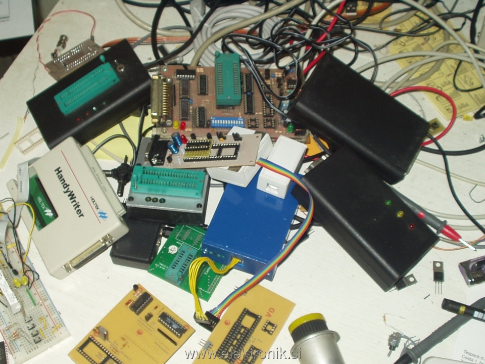

V samogradnji se Willema da narediti bistveno ceneje. Je pa zelo "trmast" programator. Dostikrat ne gre programirat vsega kar je na seznamu. Prednost ICD2 clona je seveda direktna raba iz MPLAB-a ter raba debugarja. Sam Willem pa omogoča le programiranje pa še to ne vseh pic-ov. Na fotografiji del mojih programatorjev. Vsi so narejeni v samogradnji (med njimi je tudi Willem) Z nimi sem praktično sem kos vsem programibilnim elementom, ki so mi prišli pod roko.

Odlično.. Jaz sem bolj nedeljski "programator" in mi zadostuje za teh nekaj PICov, ki jih uporabljam in za občasno flashanje.
Moja verzija pa izgleda takole:
