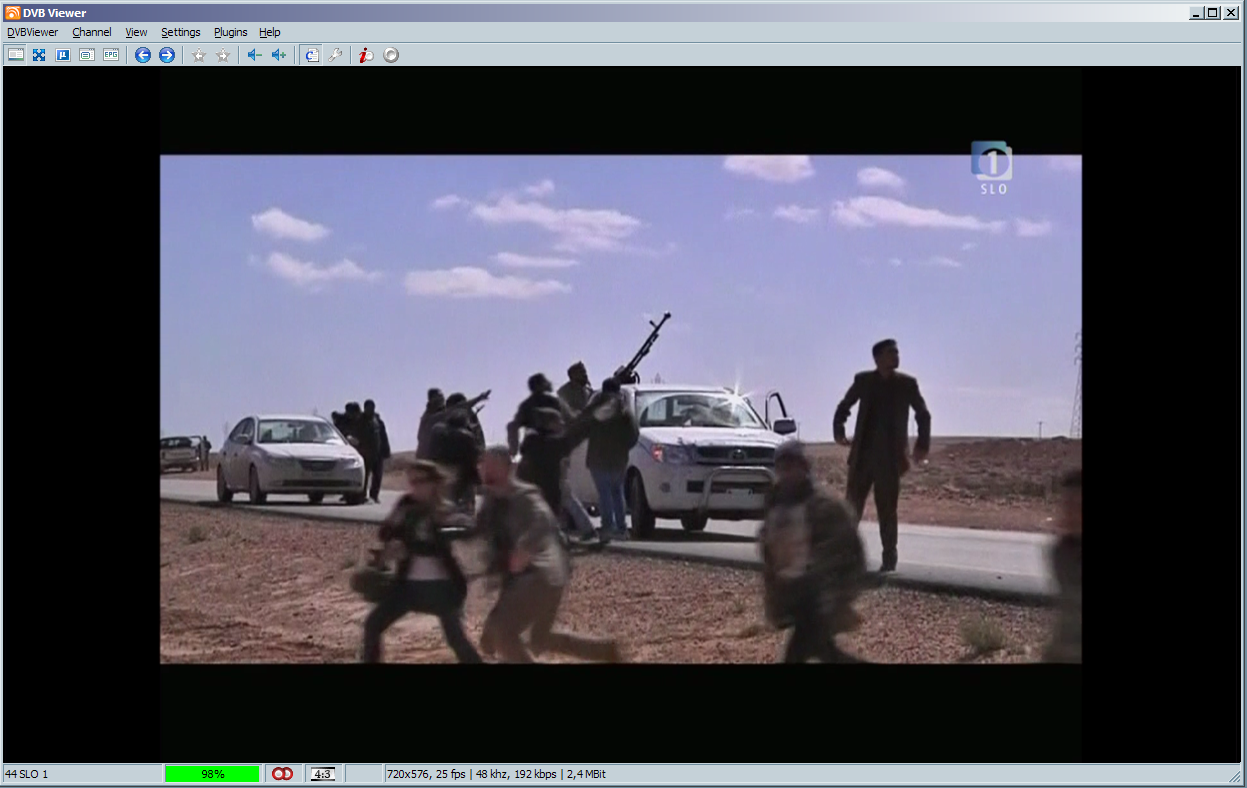

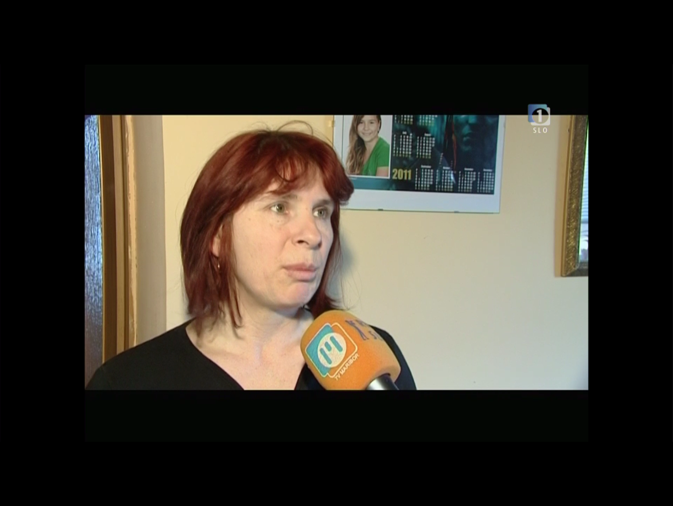

Ni mi jasno kaj dela rtvslo:
Zakaj črni okvir okoli 16:9 slike ?
Zakaj ne full 16:9 screen ??
Na 4:3 formatu pa potem tako zgleda:
Okvir v okvirju okvir slika.

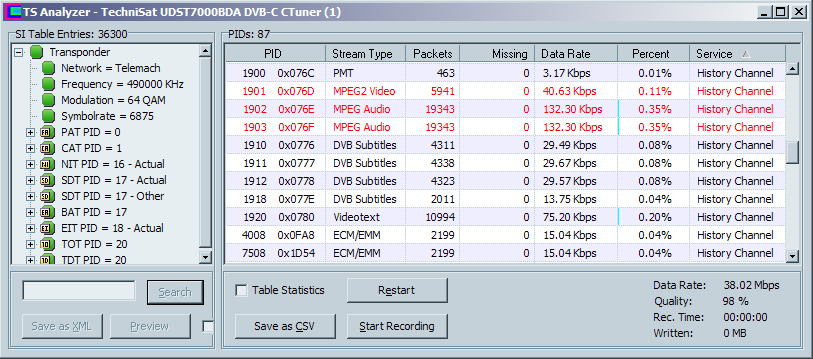

Spc, tudi pri DVB-C imaš omejitev.
Pri različnih modulacijah ( od QAM 16 do QAM 256 ) je različen prenos podatkov na eni frekvenci - npr.: pri QAM 64 in 8 MHz pasovni širina kanala ( to uporablja Telemach ) lahko prenašajo 38,47 Mbit/s. Zdaj pa je vse odvisno od Telemacha, kolko programov bodo stlačli na eno frekvenco. In če dajo noter 8 programov, si lahko izračunaš kolko ima vsak program na voljo.
Z drugimi besedami - če bi dali noter original iz satelita ( recimo nemške programe ) bi na eno frekvenco spravli max. 4 programe.
Evo, še ena tabela za primerjavo ( DVB-C sistem ):
Modulation Bandwidth (MHz)
.............2 ....... 4 ........ 5 ....... 8 ...... 10
16QAM 6,41 ... 12,82 ... 19,23 ... 25,64 ... 32,05
32QAM 8,01 ... 16,03 ... 24,04 ... 32,05 ... 40,07
64QAM 9,92 ... 19,23 ... 28,85 ... 38,47 ... 48,08
128QAM 11,22 .. 22,44 .. 33,66 ... 44,88 ... 56,10
256QAM 12,82 .. 25,64 .. 38,47 ... 51,29 ... 64,11
To ni 16:9, to je 4:3 letterbox.
Spc ::
Alexius Heristalski je izjavil:
Jaz vidim 16:9 sliko.

Alexius Heristalski ::
Spodaj ti piše 4:3, torej je 4:3 letterbox. Sicer pa bo tega čedalje manj.

Spc ::
History channel ne deluje že 2 dni !! , črna slika, ni zvoka.
Deluje pa samo teletext in podnapisi.
Video bitrate je extremno nizek, samo 40kbit/s.
popravite čim prej.
popravite čim prej.
