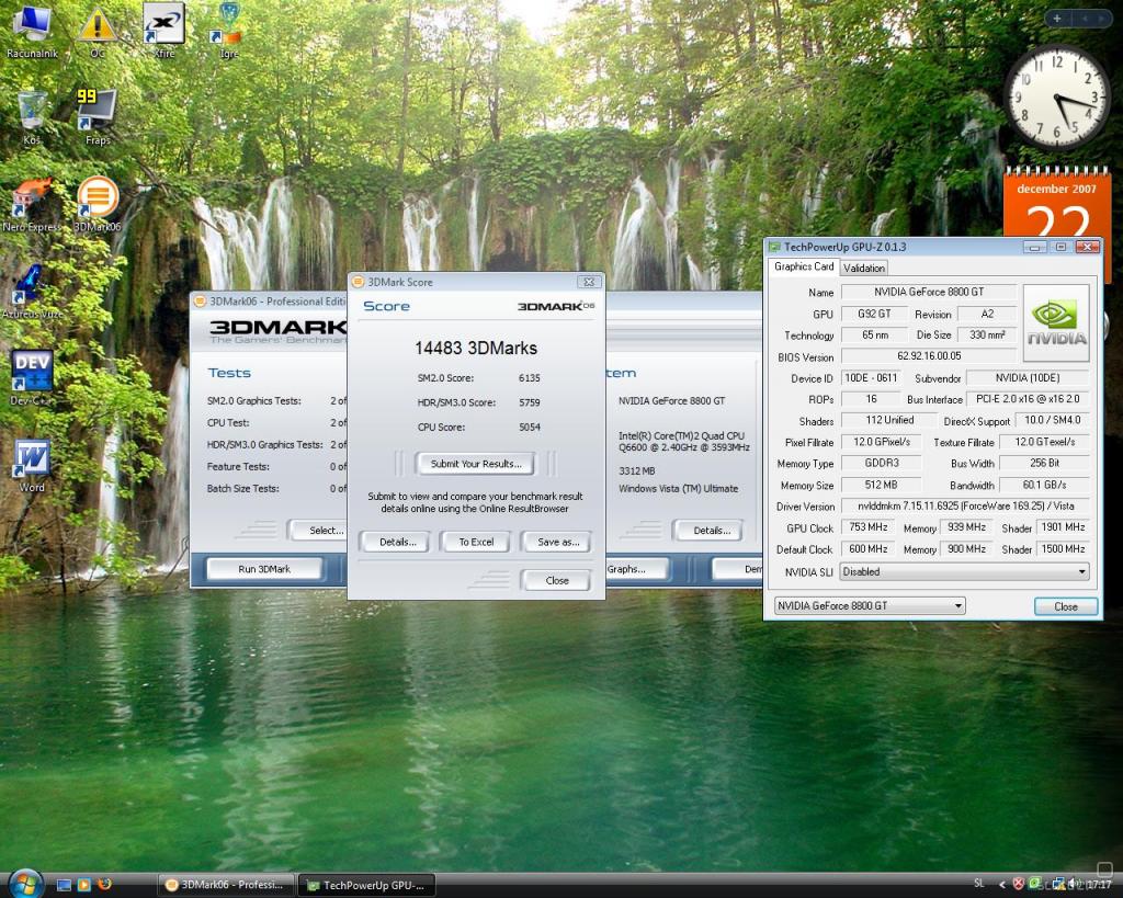

kotnikd3 ::
brez V-moda mi gre na 753/1901/939.
zdleda da sem trofu karto z defektnimi pomnilniškimi čipi (navijejo se sam za 39mhz). a se velik pozna, če naviješ pomnilnik? v fps/3d mark?

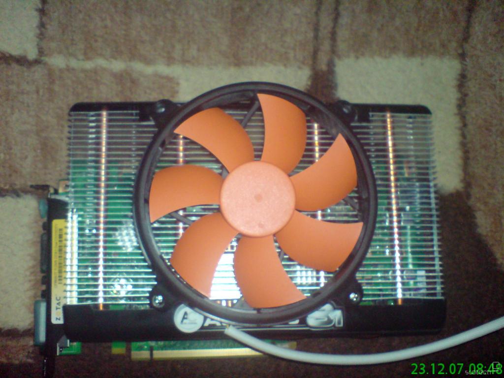

PrimeEvil ::

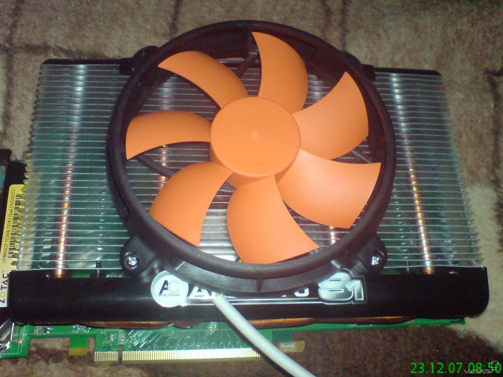

Pred 2 tedni sem dobil Zotac 8800 GT. Prva stvar ki sem jo opazil je da se ta stvar greje kot hudič...včeraj sem pa namontiral tole:
Arctic Cooling Accelero S1 + Thermaltake Silent Wheel A2330, 130mm + Arctic Silver 5
Core: 685 / Shaders: 1660 / Memory: 950 (zaenkrat ;) )
Vem da ste nekateri spraševali kater ventilator dati na Accelero S1...Thermaltake Silent Wheel paše kot ata na mamo in še resnično lahko ga je namontirati...spodaj je montiran kar z original priloženimi vijaki ki so samo zataknjeni med reže...drži odlično...ampak sem vseeno zgoraj namontiral priložene podložke ker zalepil skupaj z super atackom :)
Rezultat? Ta ventilator sem izbral zato ker imam istega spredaj v ohišju, in sem vedel da je ventilator resnično skoraj neslišen ter ima velik pretok zraka. Temperature...PREJ: idle: 62, load: 80 ... SEDAJ idle: 39, load 47. Upam da sem pomagal komu pri odločitvi za nakup novega hlajenja za njegovo 8800 GT :)
LP,
PrimeEvil

batista ::
primeveil, a na mosfete na desni strani grafične nisi dal hladilnikov gor? A so hladni ko piha ventilator gor?
Pa še glede tegale ventilatorja, glede na to da je 130mm a so mere za prišraufat enake tistim pri navadnem 12cm ventu?

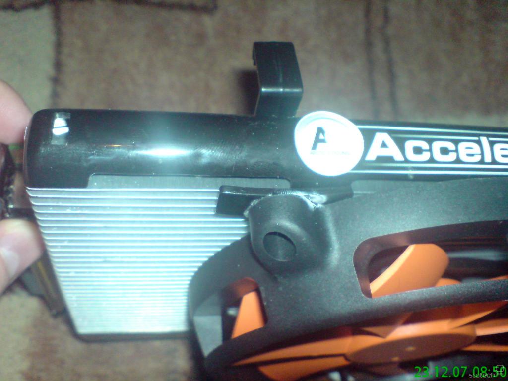

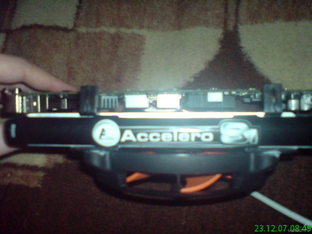

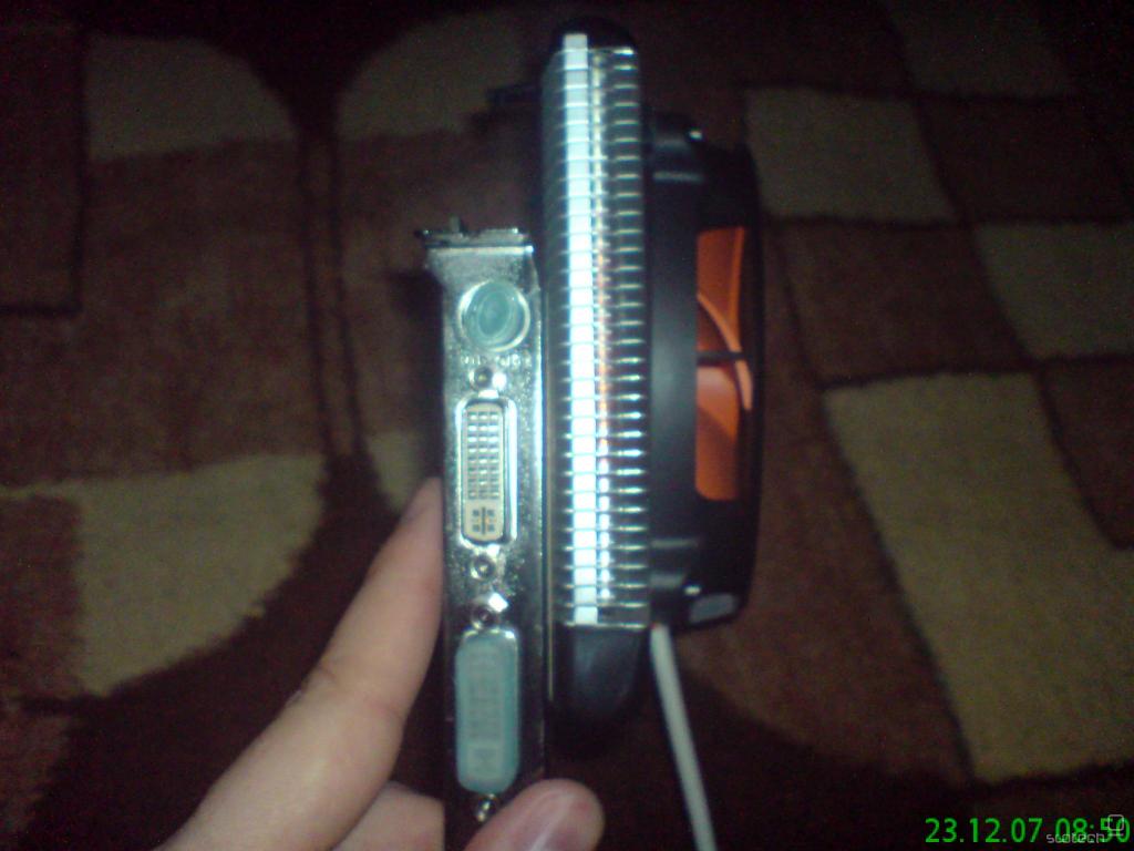

PARTyZAN ::
Pri Acceleru je problem, da zasede skupaj z ventilatorjem prevec prostora. Ze tako nove maticne nimajo skoraj nic PCI rez, potem pa se par tistih zapravis takole :P.
Je se kaksna (manjsa) preizkusena alternativa?

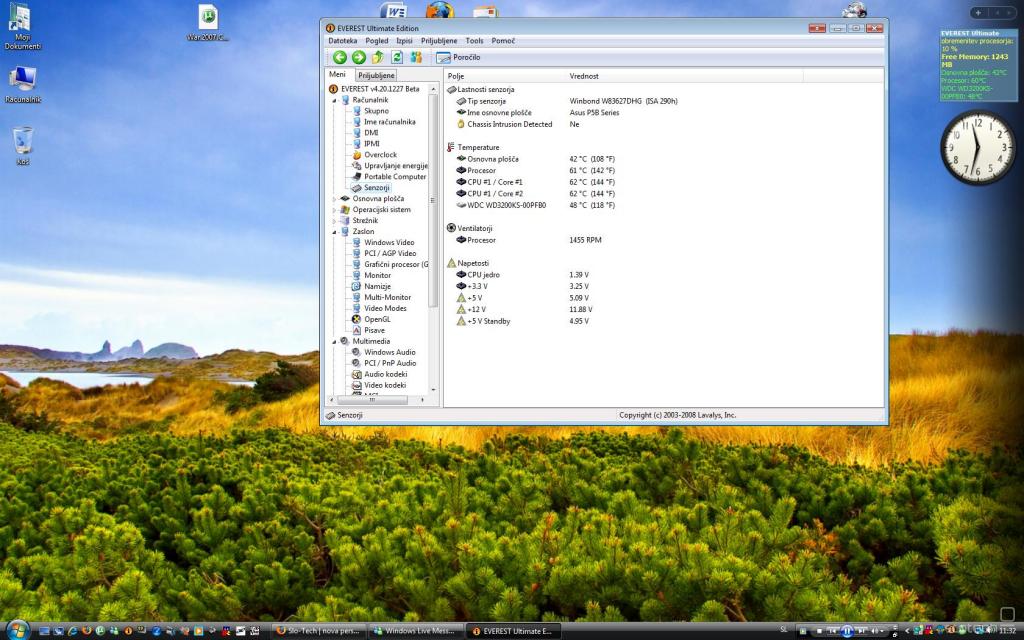

matija14 ::
PrimeEvil ne, pod Everest->senzorji za GPU sploh ne kaže. Poglej sliko:
Matična je Asus P5B, gor mam C2D 1,86Ghz. Vista je sveže nameščena od včeraj.

mesoreznica ::
@matija14 vse tempe ti kaže narobe. Za procesor 62 idle? Nemogoče.
Daj na novo instaliraj chipset.
Kako temperaturo ti za proc kaže v biosu? Mogoče moraš update-at bios.

matija14 ::
mesoreznica ja 62 idle za procesor mam, vem da je preveč! Sem s pasto na novo namazal, čim odprem ohišje pade temperatura na 47, kar se mi še vedn zdi preveč, kljub temu da imam Zalman CNPS7700 gor. V BIOS-u kaže isto. Bom probal zdej s tem chipstom, ampak da ne kaže grafične temerpature mi pa ni jasno.
mesoreznica ::
Če ti v biosu kaže isto potem probaj z update-om biosa. Očitno ti narobe bere senzorje. Ne moreš imet 62 idle. Potem si v loada-u že čez dovoljeno mejo.

matija14 ::
Ja dela vse normalno brez problema. ZDej ob odprtem oknu sem ga sparvu na 49 pr idle isto piše v BIOS.
matija14 ::
Čudno-> v speedfanu kaže pri idle med 119 in 124 stopinj, po 4 urnem igrnaju Crysis-a pa isto...

matija14 ::
Fantje dajte mi povedat, če je vredu rezlutat v 3D mark 06 tole: C2D E6300@2,275Mhz, 2GB DDR2 667Mhz, 8800GT 512MB-->dobil sem pa 9475 točk. Je vredu razultat ali preslab?
darius ::
Glede na navitost procesorja je čisto OK rezultat. Grafa je stock?
- P5KC - E6750 - HD4870 - 4GB ram - Samsung T220 -
ROVER POWER ;)
ROVER POWER ;)
matija14 ::
Ja, grafa seveda stock, ne mislim še navijat. Z stock procesorjem, se pravi 1,8Ghz pa dobim okrog 8500 točk. Potem je vredu, hvala za odgovor.
