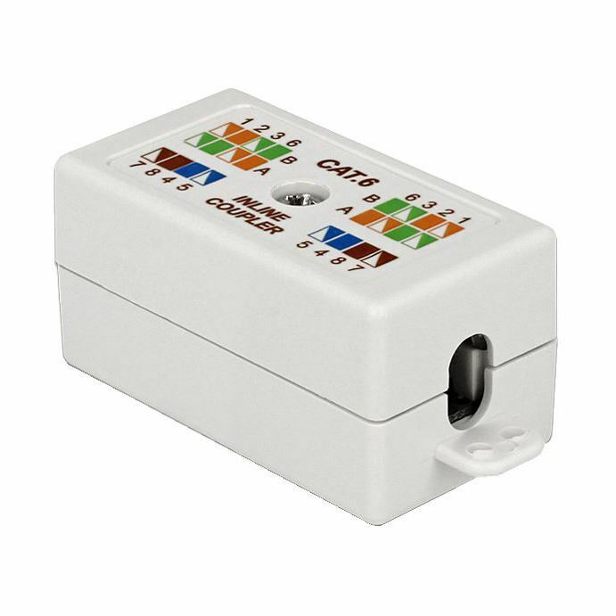

Imam vprašanje glede spajanja UTP kabla. Za potrebe čim boljše povezave do modema (T-2) bi rad zagotovil čim boljšo povezavo do modema, pri čemer pa nisem povsem prepričan, kako naj to najbolje naredim. Zanima me, ali lahko UTP kabel spojim tako, da žičke preprosto zalotam skupaj, ali naj jih le povežem skupaj, naj naredim konektorje,....kaj tretjega.
BTW: zanima me še ali bi bil mehki UTP kabel dovolj dober, ali naj poskusim nabavit trd UTP ali pa kar FTP kabel?
Hvala za odgovore

Pa če bi na UTP dal telefonski priključek, glede na to, da v modem pride telefonski RJ-11?
Ker za telefonski konektor že imam podobno spojko, pa bi to uporabil.

Komot lahko. Le pravilne pare žičk uporabi na obeh koncih. Tako imamo tudi mi speljano doma po bajti in deluje net brez problema (adsl).

Sam sem pred kratkim podaljšal Telekomovo parico z UTP kablom in konektorji RJ11, ter vmesnikom kot na sliki zgoraj. Ko pa je prišel monter T-2 je rekel, da bo taka povezava najbrž problem za ustrezno sinhronizacijo modema. Vendar na srečo deluje vse brez problema (2xTV + internet 1/256 + telefon). Monter mi je svetoval, da žičke parice in UTP kabla enostavno zvijem skupaj in zalotam, da je tako najbolje. Če pa se bodo v prihodnosti pojavili problemi s sinhronizacijo, bom pač zalotal žičke.

Imam identični primer kot Race_48 in me zanima ali je izdelek http://www.conrad.si/ primeren za kvalitetno spajanje dveh tel. žic z FTP kablom in čez še termoskrčljiva bužirka. Ali je mogoče bolje žičke zviti skupaj in zalotati ?
Hvala !
Hvala !

Tole spajanje je v normalnih pogojih ok, ampak če imaš že tako ali tako slabo linijo, jo s kakršnimkoli spajanjem in podaljševanjem samo še poslabšuješ, kar je še posebej res pri VDSL, ki je zelo občutljiv. Skratka če imaš probleme z linijo (kar je pri T-2 bolj pravilo kot izjema), napelji UTP kabel v enem kosu od telekomove omarice do modema. Na enem koncu samo oviješ žičke in jih zaviješ v izolir trak, na drugem koncu daš gor kar telefonski konektor in to je to.

Seveda lahko te 'facny' spojke uporabis, ni pa nobene prave potrebe IMHO.
Jaz sem namrec sestukal dobrih 90m kabla iz 2 trdih in enega mehkega kosa (samo 10m) kar z navadnimi elektricarskimi 'cokoladicami'. Zadeva mi 'vlece' skoraj 8MB/s (se pravi vsaj 64Mbit/s, kar za tako razdaljo sploh ni slabo.
