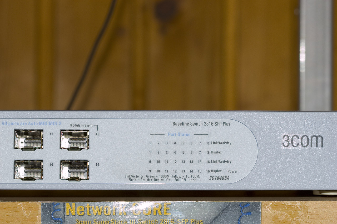

Shema optike pa je takšna: optično vlakno -> optični switch -> ethernt omrežje(utp/ftp kabli)
Tukaj pa je ena slikica kako ta optični switch zgleda: T2 LeveOne switch
Tanki rumeni kabel je optično vlakno priključeno v SFP port, ostalih 7 priključkov pa je namenjenih raznim napravam na klasičnem ethernet omrežju. Od tega swicha naprej potem razvejaš celotno omrežje po hiši, kar zagotovo moraš narediti v lastni režiji

Tisti optični swich dobiš od T-2 zraven, zdaj samo vprašanje če ti bodo hoteli potegnit vlakno do tvoje sobe, čeprav mislim da ti ga bodo. Drugače pa lahko zadevo rešiš tudi sam tako da potegneš iz kleti kjer bo ta swich pa do tvojega switcha v tvojo sobo utp kabel po potem od tam naprej razvejaš omrežje, samo to pol verjetno težko vejit na internet, tv in telefon, glede na to da ma t-2 verjetno že naprej definirane porte na tem optičnem swichu za posamezno storitev.
V glavnem priporočam fiber direktno do tvoje kom. sobe od tam naprej pa vlačiš utp kable po potrebi.
