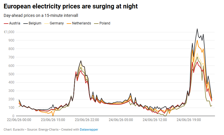

Zakaj se elektrika ob zelenem prehodu ne poceni? Ob koncih tedna čez dan cene dosegajo rekordnih -500 €/MW, poleti pa tudi več kot 1.000 €/MWh.
tony1 ::
Ne, ne. Stanje je točno tako kot mora biti - posvečeni služijo ko sto mater.
Davkoplačevalci bomo pa v omrežje vrgli še kup mrd EUR, da bodo cenovna nihanja lahko še višja, zaslužki ta pravih pa še večji
Zakaj se elektrika ob zelenem prehodu ne poceni? Ob koncih tedna čez dan cene dosegajo rekordnih -500 €/MW, poleti pa tudi več kot 1.000 €/MWh.In to je zgolj birokratska matematika.
To smo dobili, ko smo spustili mrhovinarje zraven.
Dokler je bil štrom računan in zaračunan na enem koncu, smo plačevali povprečje. Zdaj plačujemo na tisoče najvišjih cen.
Najnižjih, seveda, ne vidimo.
Kar naj dajo sredi dneva cene na položnice minus 500 evrov. Bodo takoj videli, koliko štroma bo ostalo.

Preprosta razlaga, ker ti štroma za 0€ in -500€ nočejo prodati in raje ugasnejo proizvodnjo.
Mafijaši HOČEJO, da kupuješ najdraži možni štrom in v to si prisiljen.

Pa ravno večji sončničarji ugašajo elektrarne v špicah ter iz omrežja pri negativnih cenah polnijo baterije.
Torej, kdo je tu mafija? Haha

Joooj kakšne stresate. Štrom včasih rade volje prodajo po -500€. Sicer na veletržnici, do katere male ribe nimajo neposrednega dostopa. Problem je da je po taki ceni samo takrat ko ga res nihče ne mara kupit, ker proizvodnja močno presega porabo. Ker se npr Krškega ne ugaša itd. Je pa ta včasih precej redko kdaj.
Krško prodaja pasovno energijo vnaprej. Sicer zaslužijo manj, ampak imajo s tem zagotovljen odkup in neprekinjeno proizvodnjo, razen predvidene remonte.
