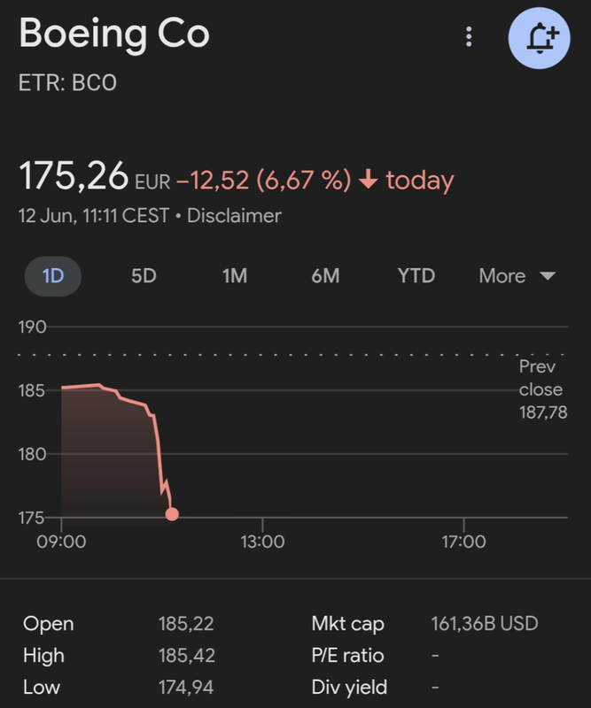

Dreamliner je padel. Ta model ima odlicen safety record. Ce se ne motim, je to prvi vecji crash v skoraj 20 letih, ceprav jih leti preko 1000.
Market je imo overreactal.
- spremenil: kow ()
bbbbbb2024 ::
Malo počakaj s sodbo. Ker če so zopet pozabili privijačiti vrata ali kaj podobno abotnega, potem bo market še malo reagiral.
Buy the dip? :D
Meni tudi tako zgleda, ceprav za pretiran strah je kriv Boeing sam. Dobra zasnova letala tudi ne pomaga, ce quality control ni OK, kot omenjeno zgoraj. Se pa letalske nesrece dogajajo in verjetnost, da gre ob nesreci za Boeing, pac tudi ne more biti nizka.
- spremenilo: codeMonkey ()
kow, potem je priložnost za zaslužek. Torej bodi pogumen in kupi delnice ter stoj za svojimi besedami.
Ne spremljam Boeingove delnice zato ne vem koliko je (zame) vredna. Lahko je ze bila 30% podcenjena ali 30% precenjena. Samo komentiral sem trg. Zdi se, da ima zaradi vse MCAS sage, trg bias proti Boeingu.
