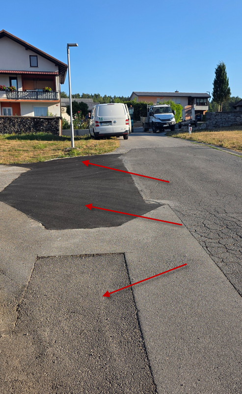

Da vam bo vsaj približno jasno, za kaj gre pri tem flikanju.
Spodaj zimska flika, višje dve poletne flike, dober mesec nazaj.
Par metrov naprej, v sredini zimska flika, spodaj in zgoraj včerajšnje flike.
Skratka, cev je kot cedilo, ampak jo ne mislijo menjati. Rajši non stop luknjajo asfalt in popravljajo.

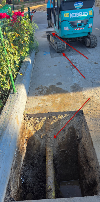

Ampak moraš vedeti nekaj. Prišli so popravljati, ker sta bila sredi asfalta gejzirja. V tem primeru ni problema.
Ker pa smo mi doma na krasu, beri vsakih par metrov imamo luknjo proti središču zemlje, jaz imam pod hišo 3, dve ste ranga 20 cm premera, ena pa celo 40 do 50 cm premera, je velika verjetnost, da cevi puščajo tudi zraven takih lukenj. In tam lahko voda leta teče v nepovrat brez da kdo opazi.
Sicer zadnje čase dajejo tudi vmesne števce, da vidijo katere veje bolj "puščajo", tako ali drugače, ampak to je občutno premalo.
Zgolj par so jih namestili.
Puščica je narobe, to so telekomunikacije.

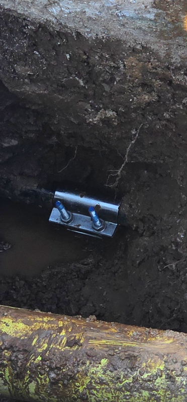

Vodovod je levo spodaj, tam kjer je že kovinska objemka - flika dana čez cev.
Tkolele se strokovno naredi.
Aha, tisto se precej slabo vidi. Sicer se tudi komunikacijske cevi položi v nek bolj fin šuder. Ker to je potem dobro za v prihodnje, ko z bagerjem koplješ, samo "strgaš" in točno veš kje je cev, poleg tega cev ščiti. Če imaš direktno tampon, potem lahko cev sorazmerno hitro poškoduješ.
Mogoče kot zanimivost.
Cev je zasuta z izkopanino, torej nekakšna mešanica zemlje, ilovice, peska.
Točno tam, kjer je flikano, je bil spodaj do cevi kamen, 10 do 15 cm velik.
V tem primeru je bil ta definitivno krivec za puščanje.
Kaj je bilo pri drugi, pa ne vem, nisem čakal.

Hja, saj to se vidi
Tako da za tole je velika verjetnost, da je šlamparija ko se je polagalo...
Izkopanino bi morali odpeljat in naredit kot je treba. Se bo pa asfalt posedel čez čas. Bo pa delo za prihodnost.
Je pa trenutno poceni, to pa res. Prihranili so točno par desetakov do par stotakov, vse v "duhu dobrega gospodarja". To ljudje in tudi občina hočejo, čim ceneje naj bo. Prvi zato, da bodo kao položnice nižje, drugi zato, da bodo imeli več sala za pobrat. V resnici so oboji v nevednosti.
franc
srecen bodi, da do samo objemko dali
ob menjavi cevi, bi bil najmanj dan brez ter vse bi po dezinfekciji smrdelo in vse pipe bi pucal
