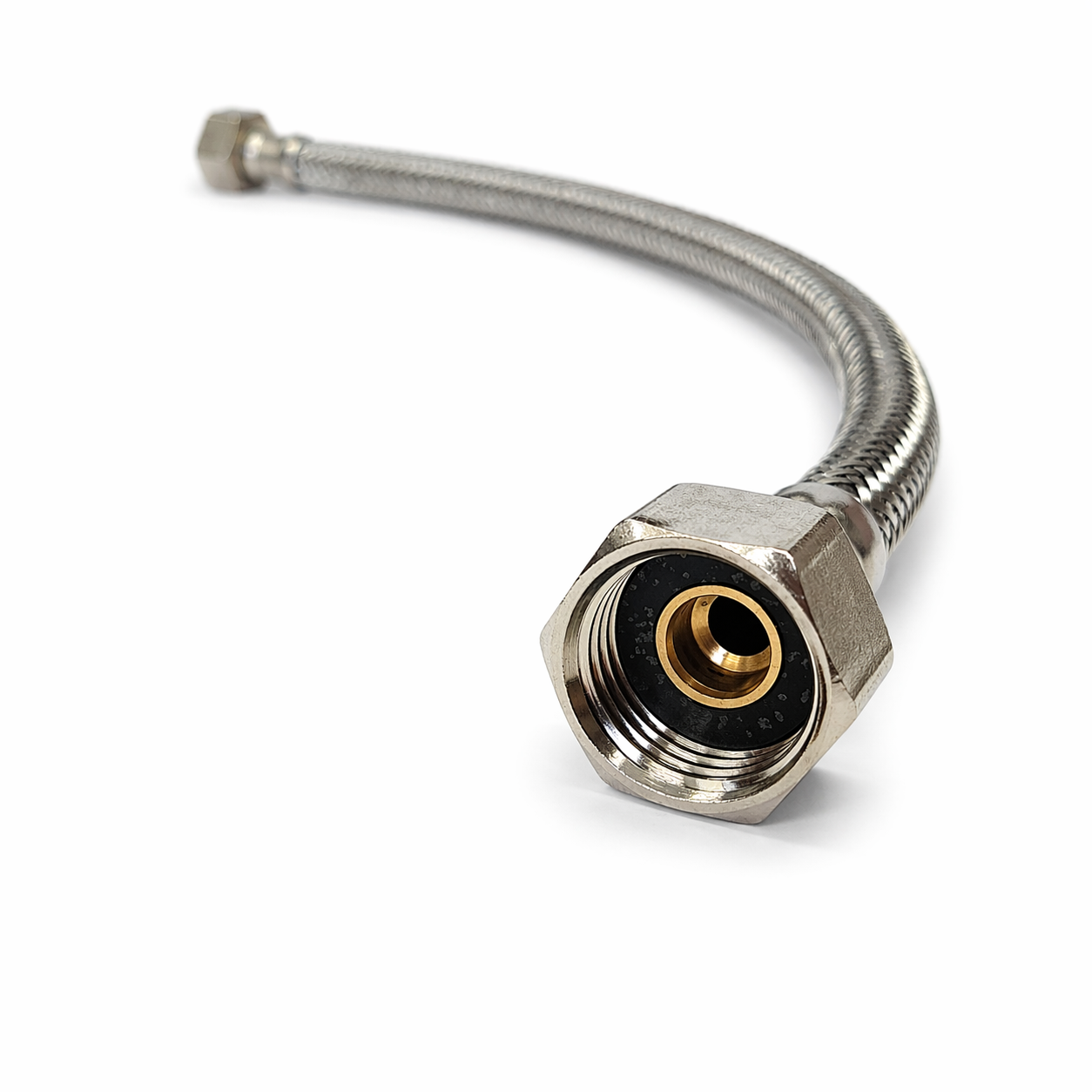

Za uporabo teflona, tesnilne vrvice ali pa prediva s firnežem mora biti konus in ne ravni navoj.
Tu se lepo vidi "smrekica":
Mnogi napačno aplicirajo to v ravne navoje, kjer je uporaba tesnil.
Torej tu se ne uporablja ničesar:
Tu se uporabi predivo ali vrvico na delu, ki se privijači v steno, tam kjer se priklopi brinox cev pa ne, ker je noter tesnilo.
Tudi pri spajanju alkatenk med sabo se ne uporablja nič.

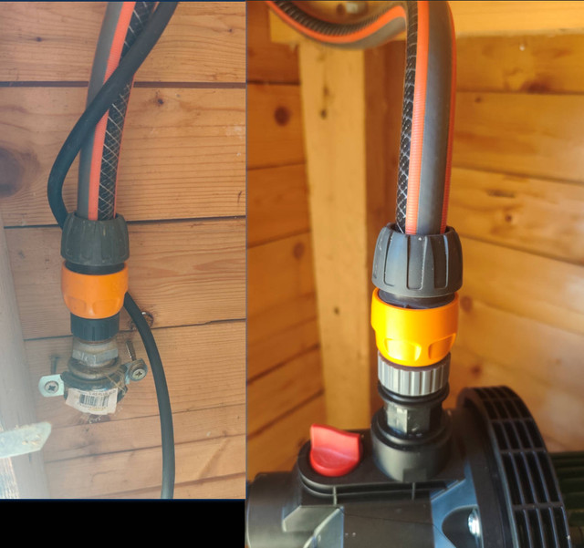

Malo pomoči bi rabil. Trenutno imam takšno povezavo z navadnim žlaufom
Cev gre samo iz pumpe na zunanjo pipo, da lahko zalivam.
Rad bi pa naredil malo bolj zanesljivo. Tole se lahko zgodi da vrže kdaj pritisk dol, pa še videti ni najlepše.
Kak predlog, da naredim malo boljše?
Katere cevi uporabim? Pa čim manj komplikacije

Take povezave lahko narediš z HDPE cevjo. Po domače alkatenka.
Poleg cevi kupiš še ustrezno spojno opremo:
https://www.betaplast.si/izdelki/gf-meh...
Fino je, da imaš še posnemalo (lahko tudi samo olfa nož):
https://www.merkur.si/prikljucni-pribor...
In rezalne klešče:
https://www.interdiskont.si/izdelek/ska...
In rezalne klešče:
