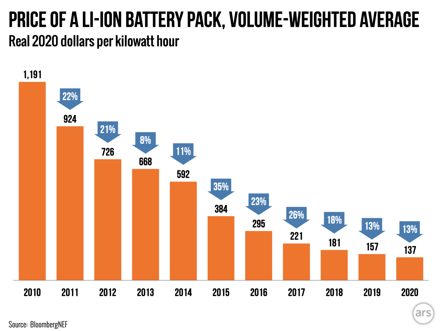

Kaj bi ti sploh rad povedal? 88 procentni padec cen v samo 10 letih ti ni veliko?
https://arstechnica.com/science/2020/12...
Če daš pa 100 let interval namesto 30, so pa cene padle še za več![]()

V vsakdanjem življenju imaš opravka z baterijami, katere tehnologija je stara več desetletij. Tako, kot imaš opravka z ICE, kjer je osnovna tehnologija prav tako stara. S tem da imaš danes pri dizlu elektroniko, šobe itd. Stari dizel tega ni imel.
Skratka, preboj je bil parni stroj. Pa dizel itd.
To kar govoriš je samo evolucija, ki se pač zgodi ščasoma, če se vloži denar v razvoj.
Cene pa so padle, ker je tehnologija zrela. Tako kot pri vsaki stvari.
