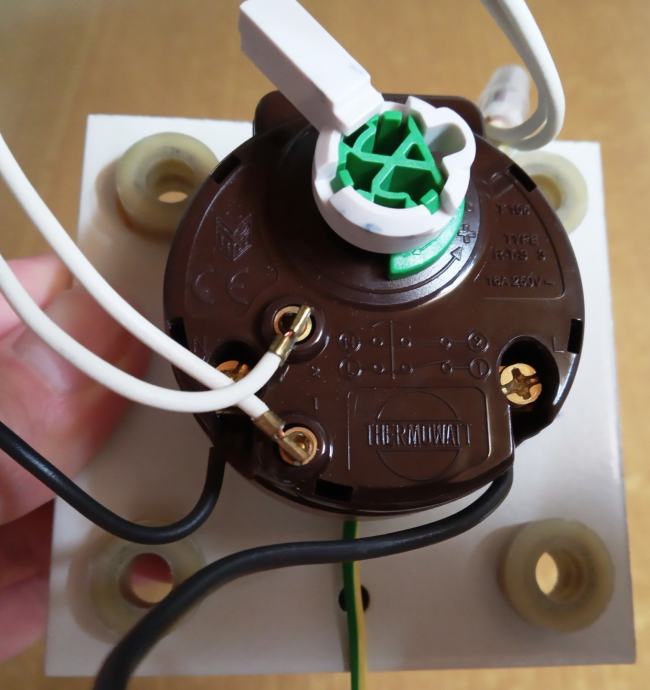

Primož, tole je moja vezava. Kaj bi po tvojem lahko bilo narobe vezano?
Načeloma je vseeno, ali je faza v rjavi ali modri žici, ker je verjetno napajalni kabel na drugi strani zaključen z vtikačem. Priložena slika je nejasna in se ne vidi dobro priključka bele žice.
Ampak sam priključek ni problematičen ampak povezava dalje od stikala, ker šele po vklopu stikala izklopi varovalka.
Na sliki mi izgleda tak termostat
https://shop.ellux.rs/index.php?route=p...
Barve na izhodni strani se zamenjajo. Načeloma ni problema.
Ampak, ali je še eden z nastavljivo temperaturo preklopa?

Tole je pa še stikalo, ki ga imam namen zamenjati. ALi mislite, da je kaj drugega skurilo?

Seveda se je lahko zapikal kontakt na termostatu. Še vedno ni jasno, kako in zakaj je bila tista sponka sneta (ali že originalno ali po tvoji krivdi?). Če se ti pač ne da bojlerja snemati, naroči servis pa ti bo zamenjal vse kar je potrebno. Če boš lahko uveljavljal garancijo te ne bo stalo ničesar, če ne, bo pa to pač draga šola za bodoče, da se ne vtikaš v zadeve, ki jih ne razumeš.
Ko termostat vrtiš, ali se sliši klik, ko termostat sklene/prekine kontakt?
demokedes ::
Drži. Nič se ne zgodi ko vrtim stikalo. To mi je dalo to mislit, da je nekaj narobe s stikalom. Ko dam stikalo na nič, lučka še kar sveti in dejansko v katerokoli smer vrtim, se nič ne zgodi.

Lahko da je termostat "zapikal" in je vedno vklopljeno.
Če je temu tako, ali se da kaj narediti ali je potrebno stikalo menjati?

Lahko se odpre in pobrusi kontakte, jaz bi na tvojem mestu zamenjal.

Nima tole stikalo nekega tipala, ki meri temperaturo v bojlerju. Iz slike je sicer slabo videti, vendar kaj pa če je problem v tipalu in stikalo pač ne izklopi, ker tipalo ne odreagira?
demokedes ::
Kalibri, imaš prav. Ima tipalo, ki je speljano direktno v lonec....na sliki se ga slabo vidi, ker je črne barve. Ampak če bi bilo karkoli narobe s tiplaom, bi se bojler moral izključiti, ko dam stikalo na 0. Tako vsaj jar razmišljam.

Izgleda je bilo tovarniško slabo sestavljeno in je, ko si ti obrnil termostat naredilo stik med fazo in nulo, sam termostat je "zapikalo" skupaj in zato ti stalno deluje.
Kot prvo, to se lahko zgodi vsakemu... ga ni človeka, kateri preverja kar so mu v fabriki nametali skupaj.
Kot drugo, piši kliči kjer si to kupil, povej kaj se je zgodilo, verjetno ti bodo izdelek popravili ali zagotovili nov del brez plačila. Če ne jih nekam pošlji in kupi novo. Gorenje ima veliko na zalogi v Črnučah, ali ETIS na Viču.
Dobro zrihtaj, jbg šola za naprej , vse si naredil prav.

3. Če pod dva ne gori. Izklopi varovalko, demontiraj termostat in išči novega, v rangu 12€.
Tisto čno je kapilara termostata. Ne je preveč migar (prepogibat), ker drugače poči.
1.Termostat obrni popolnoma v levo (proti uri). Ali še gori lučka.?
2. Izklopi varovalko - potegni sivo žico z termostata, zaklopi varovalko. Ali še gori lučka.?
- spremenil: joez7 ()
joez7 ::
Išči v specializiranih trgovinah z vodovodnim materialom, če boš mel srečo tudi v Merkurju (je pa drag).
starfotr se strinjam, vprašal je... se da popraviti za silo in takoj, ko prideš do novega kosa ga zamenjaš.
