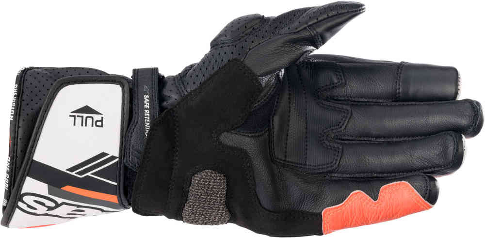

Mal sumim pretesne rokavicem ker ko jih snamem imam kar nekaj otisancev v obliki zastajanja krvi. Zato tudi kupujem nove. Zivi, izkusi in se uci, ter poslusaj pametnejse. TNX for any tip guys...konc koncev pa si zgolj ti, motor in okolica, kjer ni univerzalnega recepta!

Ja evo, vidiš---še ena stvar, na katero pa jaz nisem pomislil. Tudi to je možno ja, da ti rokavice preprečujejo kroženje krvi, kar posledično pomeni mrtvičenje rok in bolečine v njih. V tem primeru priporočam podaljšane rokavice, ki ti učvrstijo zapestje, tako da ni tistega prehoda tako ostrega. Jaz imam podobne tem že 3 leta in sm ful zadovoljen z njimi : https://www.google.com/imgres?q=motoris.....i&w=550&h=366&hcb=2&ved=2ahUKEwjl19Lj3-2GAxXDIhAIHaQoAFY4FBAzegQIDhAA
Niso točno tak model, ker teh k mam jst zgleda ne prodajajo več, ampak prbližno razumeš kaj mislim upam da...

Če imaš te, ki si jih na linku pripopal, je čist možno to, kar sm prej napisal. Zakaj? Zato ker te so "kratka" verzija in jih stisneš ravno tam na pregibu zapestja(slabši pretok krvi), med tem ko une podaljšane, povečini stisneš višje gor proti komolcu in te ne tolk potem "žulijo" na pregibu zapestja. Pa še nove so predvidevam in se mora usnje še malo udelat, da ne bodo tako "trde". Pozicija telesa pa tudi neki pripomore k temu...na skuterju si sedel bolj pokončno/vzravnano, na tej huski, pa sm prepričan da si bolj nagnjen naprej. Vsaj upam da si, drugače zgledaš, kot da sediš na klopi v cerkvi

Za dobro opremo pa ne rabiš dati premoženja. Večje trgovine imajo svoje blagovne znamke, ki so nekatere kar solidne. Recimo XLmoto ima Course. Njihove rokavice (vsaj usnjene, te imam dvoje) so primerljive z dosti dražjimi brandi.
https://www.xlmoto.eu/motorcycle-gear/g...
