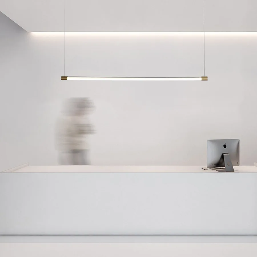

Bereš, se učiš vse na istem mestu, npr pri mizi, kjer imaš računalnik? Lahko bi si nad mizo omislil visečo svetilko, ki ima direktno in indirektno svetlobo, tako da pri delu na računalnik uporabljaš indirektno, za ostalo pa direktno.
Za delo, je vsekakor pametno imeti 4.000 K, saj si tako bolj fokusiran, za ambient pa vsekakor 3.000 K.
Sam sem si pred leti naredil DIY, nabavil cevasto LED "žarnico", dokupil nosilce, kakor pridejo pri visečih lučeh, pritrdil na zadnji del žarnice, ki je bila aluminijasta, dodal kabel, na straneh cevaste žarnice, kjer so bili prej kontakti, pa odstranil in montiral 3D naprintane pokrove/krajnike.
Na koncu je bilo nekako takole
