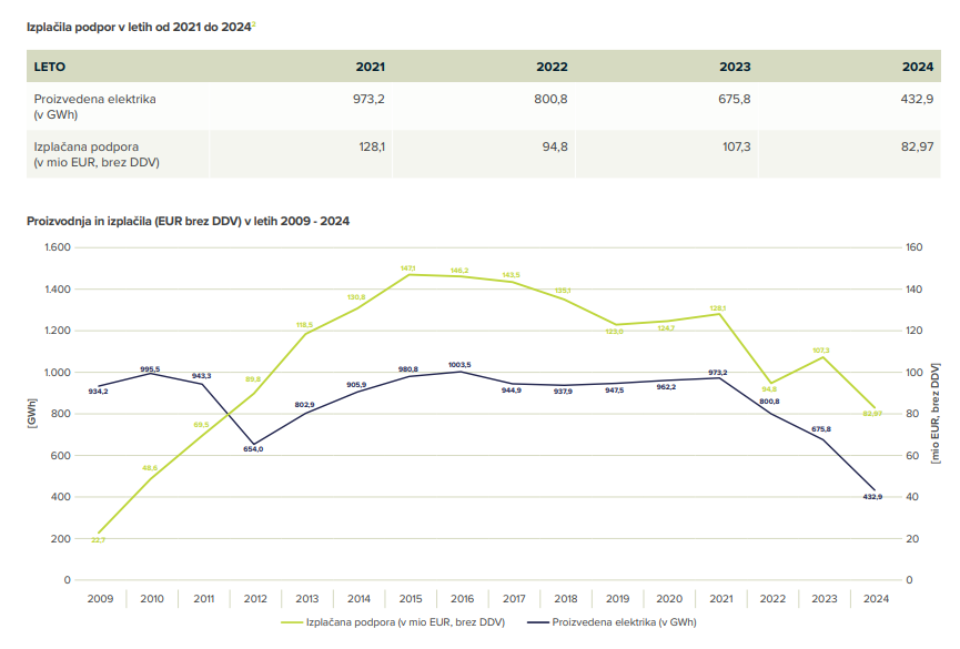

Pod "večje" sem mislil "večje od 80% moči varovalk gospodinjskega priključka". Tistih 50kW na sliki spada sem.
Take vrste podpore so dobivali - https://borzen.si/sl-si/podpore-za-proi...
Saj jih še dobivajo. Vsaj večina njih.
Net metering je pičkin dim proti tem subvencioniranim.
Net metering naj bi bil 1:1, se pravi zaslužek z elektriko je nič, zgolj kompenzacija.
Klasike tržijo po 30 in več centov za kWh. Mnogo, mnogo več od tržnih, prodajnih cen.

Najdražje so bile tiste do 2013, so pa te podpore bile tudi kasneje, ampak jih je precej manj (tako v količini kot v znesku).
Nula seveda ne bo, ker niso samo sončnice v igri, ampak tudi vse ostalo. Gre pa počasi na bolje.
Poleg tega lahko tudi danes zaprosiš za subvencijo kot proizvajalec in jo tudi dobiš.
Sicer pod drugimi, slabšimi pogoji, ampak denar pa vseeno dajo.
