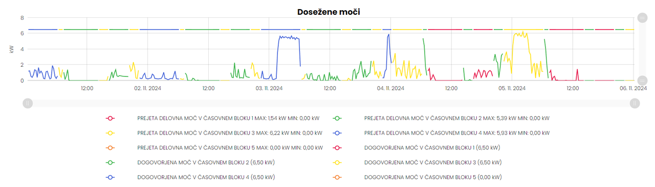

Po novem morate take slikce limati.
Barvne, smo le v enaindvajsetem stoletju. Poleg tega se točno vidi, v katerem bloku grešite in koliko vas bodo za to opizdili.

Lep graf, po njem sodeč maš že avtomatizacijo in optimalno velikost blokov.
  • spremenil: joez7 ()
Drgač pa konice preko 5kW so redke.
Zakaj bi ble redke? Kdo si ti, da boš govoril v imenu 1 mio gospodinjstev, da je to redko? Če nekdo živi kot amiš, ne pomeni, da vsi.
Meni so določli 9 kw, in sem mislil, da je to veliko. Pa sem malo vprašal znance in se izkazalo, da jih ima vsaj polovica še višjo špico. Razen amišev in blokarjev, jasno.
Mi smo vlekli že 10 kw, in sem ugasnil TČ, da se ne bi slučajno vžgala, ker bi šli res čez. Ker sem vedel, da TČ ne dela, pa smo vseeno bli na 10 kw.

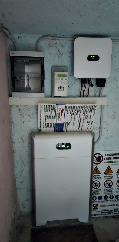

Zadnjič sem bil v špagetariji. Takole so možakarju uredili.
Simpl in lično.
Seveda na 110 procentno subvencijo. Drugače Italijani ne investirajo popolnoma nič, raje vidijo, da se jim bajta podre na bučo.
DamijanD ::
Lahko bi malo steno spucal pred montažo :-)

Dejansko tako zaračunavajo ?
Omfg
  • spremenilo: sbawe64 ()
Cena je kw moči x cena za to, ali je v mesecu 31 dni ali 28 nima nobene veze s tem.
Bodte malo pismeni, madona.

mirator ::
Utk je izjavil:
Kaj, če bi pogledal postavke na priloženem računu in potem pametoval glede pismenosti?
Cena za blok 2 je 5,3 kw x 0,88240€. Število dni nima nič s tem.
Število dni piše tudi pri kwh, pri katerem ima še manjšo vezo število dni s čim.
hruske ::
mirator je izjavil:
Na tole sem nekaj postov nazaj opozoril. Dogovorjena moč se za vsak blok obračuna , kot da je na razpolago 24 ur na dan. Pravilen obračun bi bil, da se dogovorjena moč pomnoži z dejanskim razpoložljivim časom in potem deli s 24 ter pomnoži s številom dni v mesecu. Tako je sedaj dogovorjena moč kar vsota dogovorjenih moči na dan, sicer res obračunana po ceni posameznih blokov.
V prispodobi je tako, da kupite v vreči 10 kg krompirja. V vrečiso tri kakovostne kategorije krompirja po treh različnih cenah.
Po sestavi je v vreči 2 kg najdražje kakovosti, 3 kg srednje kakovosti in 5 kg najslabše kakovosti. Pri blagajni pa plačate 10 kg po najdražji ceni, 10 kg po srednji ceni in 10 kg po najnižji ceni.
Vseeno je, če blok ni na razpolago 24 ur na dan, ker je to že upoštevano v ceni omrežnine na blok, kot je rekel že @blaz5.
Te prispodobe s krompirjem si se lotil narobe. V resnici bi plačal za 10kg krompirja po najnižji ceni, za 2+3 = 5kg bi plačal doplačilo do srednje kakovosti in za 2kg bi doplačal doplačilo do najdražje kakovosti.
Kalkulator nove omrežnine 2024 - https://omreznina.karlas.si/Kalkulator
  • spremenilo: hruske ()
predi ::
mirator je izjavil:
Tole prispodobo si že v osnovi zgrešil. Fiksni del omrežnine bi bil analogen vreči za krompir, ne krompirju v njej.
hruske ::
Utk je izjavil:
Število dni ima veze s tem, da kažejo, da je njihov obračunski sistem pripravljen na to, da boš lahko dogovorjeno moč spremenil sredi meseca in bo potem obračunano sorazmerno število dni dogovorjene moči.
mirator ::
Utk je izjavil:
Res je, se ti opravičujem. Cena je res kW/mesec (me pa zanima, če bo v računu tudi za november in februar pisalo 31 dni, če bo potem je v redu, če pa bo pisalo različno, izračun pa bo moč krat cena pa pomeni, da se cena na dan v posameznem mesecu spreminja).
Vseeno pa imaš v posameznem bloku časovno omejeno razpoložljivo moč in če jo prekoračiš si kaznovan. Še vedno velja moja prispodoba. Pač je vreča krompirja enaka mesecu omrežnine.
