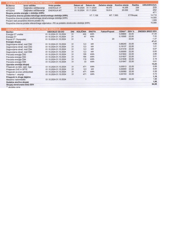

Zdaj pa vem. Evo, obračun za mesec oktober 2024.
 Obračun
Obračun
Na tole sem nekaj postov nazaj opozoril. Dogovorjena moč se za vsak blok obračuna , kot da je na razpolago 24 ur na dan. Pravilen obračun bi bil, da se dogovorjena moč pomnoži z dejanskim razpoložljivim časom in potem deli s 24 ter pomnoži s številom dni v mesecu. Tako je sedaj dogovorjena moč kar vsota dogovorjenih moči na dan, sicer res obračunana po ceni posameznih blokov.
V prispodobi je tako, da kupite v vreči 10 kg krompirja. V vrečiso tri kakovostne kategorije krompirja po treh različnih cenah.
Po sestavi je v vreči 2 kg najdražje kakovosti, 3 kg srednje kakovosti in 5 kg najslabše kakovosti. Pri blagajni pa plačate 10 kg po najdražji ceni, 10 kg po srednji ceni in 10 kg po najnižji ceni.
To misliš?
Npr. Blok 2 imaš na delavni dan na razpolago:
- 5 ur/dan v višji tarifi
- 11 ur/dan v nižji tarifi
Cena na "dogovorjeno moč" pa je "enaka".
To dejansko pomeni, da je blok 2 v višji tarifi več kot dvakrat dražji glede na dogovorjeno moč in razpoložlivost.

Malce si zašel:D Imamo dve versti omrežnine. Ena je omrežnina za moč in druga je omrežnina za porabljeno energijo. Omrežnino za moč plačaš, ne glede na to, koliko energije porabiš. Če greš npr. za mesec dni na Maldive (pozdravit taubitino) in posledično ne boš porabil nič elektrike boš to omrežnino plač v enaki višini, kot da bi bil doma. Omrežnina za porabljeno energijo pa se spreminja preko dneva glede na bloke. Po tarifi za 1. blok od 7...14 ure in od 16...20 ure, po tarifi za drugi blok od 6..7 ure, od 14..16 ure in od 20..22 ure... Tarifa za porabljno energijo (VT in MT) pa ni odvisna od elektro podjetja in blokov za omrežnino ampak je odvisna od izbranega dobavitelja.Zato se VT in MT obračunava na drugačne urne postavke.
Ta kolobocije je pač posledica truda agencije, da izdelajo transparente, enostaven in vsem razumljiv sistem obračuna Pa še pravičen in cenejši za vse povrh vsega.

Evo, danes smo 7., jaz računa za elektriko še nisem dobil, kako naj jutri spremenim "dogovorjeno" moč za december. Na podlagi česa.
Jaz še tudi nisem nič dobil.
V sistemu piše 0€, račun še ni izdan.
Ponavadi je že 3. v mesecu bil izdan račun.
Kaj je pa še bolj čudno pa je to, da imam prazno informacijo v energijskih blokih:
Kaj to točno pomeni, če nimam podatka oz. so polja čisto prazna ?
Hmm, nov uporabnik. A si sončno elektrarno montiral?
Nimam sončne, uporabnik pri njih sem že več kot 2 leti.
Kakšen števec imaš ?
Spc ::
sbawe64 je izjavil:
Lahko berejo na daljavo podatke, tudi za vsak dan lahko vidim grafe na mojelektro.si
hruske ::
A si imel kake spremembe na odjemnem mestu, npr. nov števec, menjava lastništva, sprememba priključne moči, itd.?
Spc ::
hruske je izjavil:
Nič nismo imeli, ure tudi niso zamenjali.
telexdell ::
Novi števci nimajo več tarifnih ur!
Tista slika zgoraj se mi ne zdi, da je s portala Moj Elektro ampak je od nekod drugod. Mogoče pa le ni vnesen podatek iz Moj Elektro v to tabelo? Bi bilo treba preveriti tam.
Spc ::
telexdell je izjavil:
Seveda je slika iz moj elektro:
telexdell ::
Na sliki v koloni "nov uporbnik" piše "Da"
Spc ::
Čudno, dve leti operaterja elektrike nismo menjavali, smo še vedno na energija plus.
