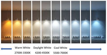

OP: žal gre za nekvalitetne varčne sijalke. Večina jih nima te težave, vsake toliko pa dobiš kakšno tako; tudi iz tega razloga jih sam ne kupujem več.
Edina rešitev je menjava z navadnimi žarnicami (težko jih boš dobil) ali pa s halogenskimi žarnicami (tudi niso več prav v modi) ali pa z LED žarnicami (priporočam take s čim bolj rumeno svetlobo).

zcetrt ::
Sam bi priporočal 3000 K belo svetlobo za v stanovanje, ne čim bolj "rumene", kot je nekdo napisal. Že 2700 K zna zgledat celo malenkost zelenkasto pri kakšnih lučeh.
In ne varčevat vsakega evra pri sijalki, če se le da. Druga moteča stvar pri poceni led sijalkah je utripanje, ki je vidno predvsem ob premikih (pogleda ali objektov).
