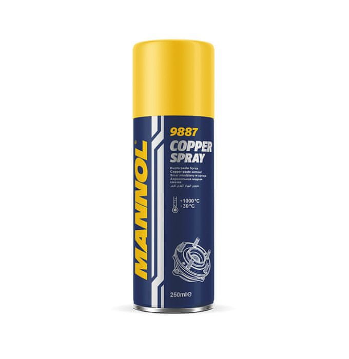

Jaz vijake očistim in rahlo namažem s keramično mastjo, zategujem z moment ključem na 120Nm. Ob menjavi gum jih z lahkoto odtegnem, sami se niso še pa nikoli. Pravzaprav se bi naj mazali zato, da res zategnemo s 120Nm, sicer lahko zaradi nečistih navojev in trenja prej dosežemo ta moment in s tem premajhno silo platišča na pesto. Navoji so sapozaporni in pravilno zategnjeni se ne bodo sami odtegnili.
Pri menjavi namažem še pesto, da se platišče ne zapeče gor in ga je posledično izredno težko dobit dol. Tu se mi zdi pomembno, da se uporabi keramična mast oz. mast, ki ne prevaja. Če se uporabi bakrena mast, le ta prevaja in zaradi električnih potencialov materialov(alu-jeklo) pride do korozije in se vse skupaj zapeče. Možno je, da vulkanizer uporabi napačno mast in zato potem pride do zapečenih vijakov, ni pa dejansko kriva mast.
Kolikor vem, se pa manj zategujejo jeklena platišča in stojni vijaki, na 90 ali 100Nm. Sem pa ravnokar preveril v navodilih novega avta z M14 vijaki, piše 140Nm.
Pametno bi bilo še omenit, da se moment ključ po uporabi vedno odvije nazaj na nulo, sicer se vzmet deformira in ni več točen. To, kar delajo vulkanizerji, ko zategujejo s pištolo, lahko pomeni tudi to, da boste enkrat sredi ovinka ostali brez kolesa, ko bo potrgalo vijake.

blackbfm ::
kakšni samozaporni nehaj bluzit.. vijakov se ne maže, sploh pa ne tam kjer specifikacije za moment

blackbfm je izjavil:
Ko postanejo vijaki popolnoma suhi in rodi za vijacit, se vsekakor lahko zgodi da ga prevec zategnes in morda tudi zlomis, ce pride do gumi defekta sredi zime.

WizzardOfOZ je izjavil:
Uporabljam pa za vse te vijake bakreno mast v spreju (1000 stopinj) in vijake ter matice vedno našpricam s to mastjo.
Kaj takšnega?
Jap.
