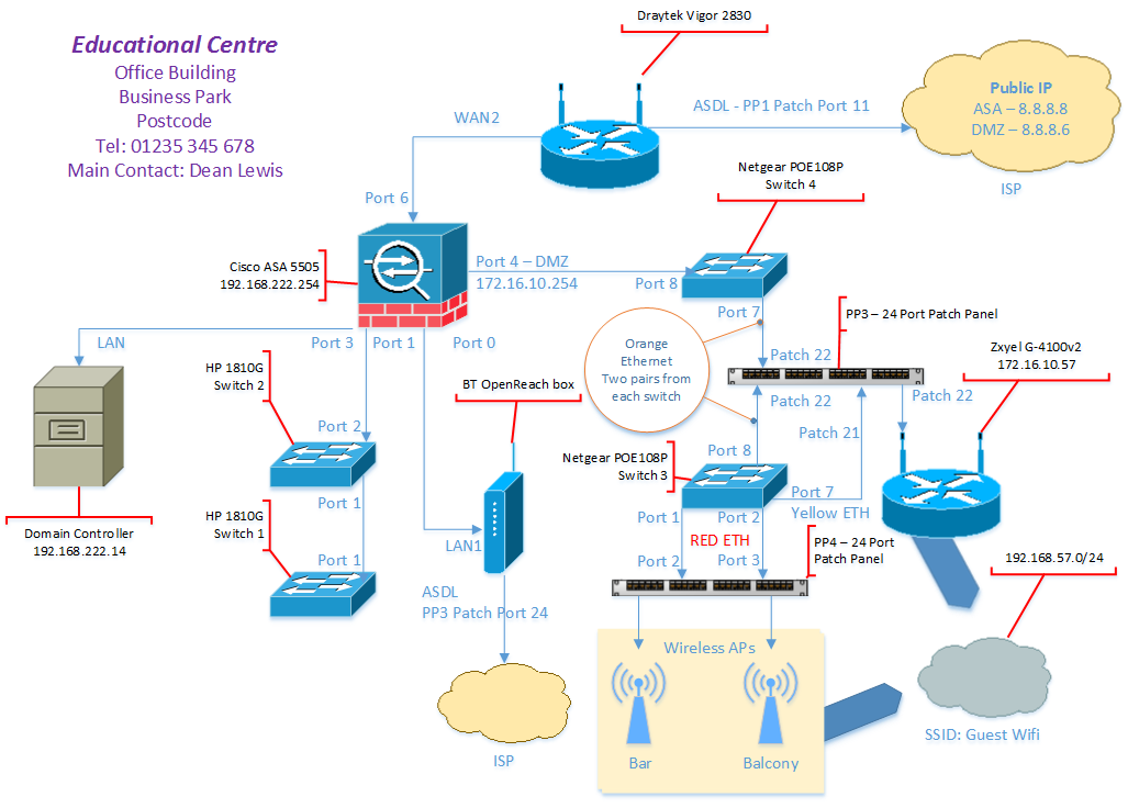

Ja, točno to - narišeš kako gredo kabli in v kater port je kater kabel vključen. Dodaš še naprave in IP-je ter katere naprave želiš da se vidijo s katerimi. Takole, recimo ...
In ni potrebe, da to delaš z lepimi diagrami. Ročna skica na papir in fotka bo super.
