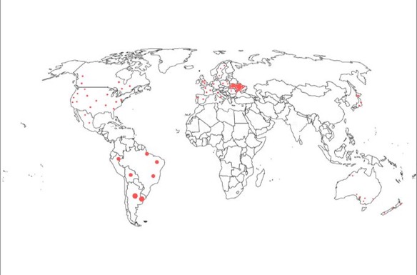

Pa bo sistem v tej velikosti prežvečil x10 uproabnikov? Če moraš večati št. satelitov se ti tudi profitabilanost malo odmika.
Na mapi se lepo vidi da so območja z večjo gostoto, torej ko satelit preleti to območje je doak zaseden, potem pa praktično ni v uporabi, dokler spet ne pride na eno tako območje.
