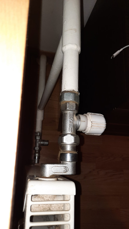

Pozdrav vsem. Ker se bliža zima, bi rad razčistil in dokončno uredil to sranje glede ogrevanja v našem bloku. Že lani sem norel, kako, da sredi Ljubljane daljinsko ogrevanje tako slabo dela :). Problem: v stanovanje iz zgornjega nadstropja pride ena debelejša cev, ki gre v radiator. Iz radiatorja spodaj pa gre ven druga cev naprej dol v drugo stanovanje. Cevi sta pred radiatorjem povezani. V glavnem, cevi pred radiatorjem so tople ali vroče kot je treba, tudi vmesna, radiator pa mlačen. Zgoraj rahlo še pogojno topel, vnes in spodaj pa mlačnen. Pri vseh treh je enako. Lastnik je resda starejši gospod, ampak je nekaj let nazaj dal celo stanovanje renovirat in trdi, da je grozno čudno, da bi bli vsi trije radiatorji kaj zanič, da je tole za upravnika :). Aja, edino lojtra v kopalnici je pa res solidno topla, ni presežek, ampak bolje kot ostali trije. Je pa res, da tu okoli glinškove in bratovševe kjer sem, jih dosti piska okoli gretja, da ni grozno toplo, samo to me ne zanima. Če so cevi vroče, mora bit tudi radiator in pika, a ni tako?
- spremenil: V-i-p ()
V-i-p ::
Utk, so bli, vsi trije. Isto kot lansko leto...

To zgleda, da je "enocevni" sistem.
So pa ventili malo čudni.
A je spodnji ventil odprt? Kot da ima radiator prevelik "upor", pa gre topla voda raje po bližnjici po cevi v naslednje nadstropje.

Jure14, enocevni jp, to sem pogruntal sta pa oba ventila odprta ja. Jaz imam občutek kot, da je z temi ventili nekaj narobe ali pa z radiatorji, vsi trije so enaki z enakimi ventili. Malo je hudič ker je lastnik star preko 80 let in si z njim težko kaj pomagam, niti ne več kdo je to rihtal ali, da bi mi vsaj kak kontakt dal, skoz govori upravnik, upravnik :).

pumpo pojačat?
so se kje smeti nabrale v cevi in ni pretoka ali zamašen kak čistilni kos?
kaj je ta cev na sliki, ki povezuje dovod in povratek? tega ne sme bit ker vroča voda nazaj teče, oz bi mogu imet vsaj ventil gor da ga dušiš?
- spremenil: pviran3 ()
To mi je prvo padlo v oči.

Glede na razlicne debeline cevi, gre potem nekaj vroce vode skozi radiator. Tako izgleda regulirajo pri enocevnem sistemu.

kar je menda nekako jasno ne, da če ti zapreš radiator, da ne zapreš dovod tople vode še zgornjemu/spodnjemu sosedu.

Hvala vsem, potem očitno ni druge, kot da so vsi trije radiatorji/ventili krivi.

Kako pa je ogrevanje narejeno v ostalih stanovanjih. Tako kot je tu, je logično da radiatorji ne grejejo. Tista povezovalna cev je mišljena kot by-pas, v kolikor se radiator zapre. Ker pa je upornost pretoka v radiatorju bistveno večja kot v povezovalni cevi, je jasno, da radiatorji niso topli. Žal bo potrebna predelava. Ventil se mora vgraditi v stik med dovodno in povezovalno cevjo in sicer tako, da ko se radiatorju dotok povsem zapre, se povsem odpre prehod skozi by-pas in obratno, ko je dotok skozi radiator odprt, je zaprt pretok skozi by-pas.
Amdforce ::
Mogoče vseeno ni pametno nikoli čisto zapreti bypassa....pritisk pa to, samo malo omejiti z ventilom da gre vec skozi radiator.

Verjetno so bili prej tisti stari rebrasti (Trika) radiatorji, ki imajo zanemarljiv hidravlični upor napram trenutnim (pa še "dvojni ovinek" je po novem-ekscenter, pa verjetno tudi manj prehodni ventili...).
Nimaš kaj, če nisi lastnik, lastnik je pa 80+...
Elegantne rešitve ni. Razen če najdeš kakega oreng šlosarja, ki bo zmožen z deformacijo cevi "pripret" bypass-mora pa to na večkrat, da ga ne pripre preveč in s tem odreže ogrevanje ostalim v veji.

Vse kar si predstavljam, da je mozno je namesto ventila na radiatorju dati mesalni ventil pri vsakem razpotju za radiator. Kjer radiator ne sme imeti ventilov, ker potem bi vsak lahko zaustavil krozenje vode po sistemu.

Ja samo retro napeljava je imela verjetno tudi retro radiator. Čisto možno, da je nekdo res nekoč zamenjal radiator in zdaj ni več pravega pretoka.
To je šalabajzerski eno cevni sistem in to ne bo nikoli dobro grelo!
Voda teče tam, kjer je manjši upor in to je bližnjica od cevi do cevi in ne skoz radiator.
Šalabajzerska rešitev je, da nekoliko stisnete povezovalno cev (ne preveč, da ne bo počila).

Naj ti razložim, ker sem imel letos sam enak problem, po menjavi kotla v kotlovnici.
Problem je nastal, ker je bil zaprt sistem odprt zaradi prenove, kar pomeni, da je ob vsakem posegu v sistem potrebno odzračit vse radiatorje, ki so prklopljeni na sistem. Tega ti seveda ne moreš naredi.Ti odzračiš svoje in tvoje delo je tu koncano.
Opozorilo: v času nekurjenja, torej, ko ogrevanje ne deluje imejte odprte ventile na maksimum
Vrniva se sedaj k rešitvi. Pokliči hišnika ali upravljalca kotlovnice, da izpusti zrak pri ekspanzijnski posodi, požene pumpo, da topla voda kroži, obenem pa poskrbi, da je v ekspanzijski posodi dovolj vode. Po kakšni uri kroženja, bo topla voda izpodrinila ves zrak iz sistema in zadeva bo sanirana. V tem času imej odprte ventile na maks, da bo topla voda zakrožila brez oviranja.
Te težave so bolj dovzetne za spodnja stanovanja v večstanovanjskih objektih, ker topla voda gre do vrha nemoteno, nato se vrača nazaj dol in ob tem izpodriva ves zrak, ki se nabira po radiatorjih. Spodaj se zrak nabere in nima kam, ker je to zaprt sistem.
Stvar je do "rekonstrukcije" zagotovo delovala po pričakovanjih. (sem omenil Trika radiatorje)
Ko pa se je šalabajzersko menjalo radiatorje/ventile pa je vse skupaj crknilo ker nihče od novodobnih "mojstrov" ne razume osnov fizike/hidravlike/... .

Pač gnjavi upravniku. Ti pa ne gre na roko, da se je kurilna sezona že začela. Ker so vertikale in je treba izpraznit, če bi se kaj menjalo.

Stari radiatorji in ventili so manj dušili pretok in je delovalo. Ti novi ventili in radiatorji pa imajo manjše preseke in zato preveč upora-->voda raje teče skoz "bajpas".

Tako je, ampak zaradi tega ne moreš reči da gre za šalabajzarski enocevni sistem.

Ta tvoja trditev je iz trte izvita, ker žal ne poznaš delovanja takega sistema ali če rečeva drugače, nimaš pojma kaj komentiraš. Lp.
P.s.: voda mora teči čez by-pass, ker drugače bi se ustavila pri prvem zaprtem radiatorju.
Zato so najbolj optimalne termostatske glave, katere spustijo v radiator tolkio tople vode, kolikor je nastavljena željena temperatura.
Ne razumem, kako laično komentiraš nekaj kar res nimas pojma.

OP, radiatorji definitivno niso fuč.
Tole me spominja na našo štorijo, ko smo pred leti renovirali kotlovnico in nabavili novo peč. Do takrat sem lahko na svojih radiatorjih jajca pekel, po renovaciji pa prvo zimo radiatorji komaj mlačni. Pol radiatorja rahlo mlačnega, pol ledeno mrzlega.. In tako v vseh prostorih.. Ko sem se obrnil na upravnika, mi je ravnotako hotel prodat, da so radiatorji fuč in da sem se samo jaz javil s takim problemom. Ker se nisem sprijaznil z razlago, sem nabil na oglasno desko obvestilo, kakšne probleme imam in da zahtevam sestanek, ker tako pač ne more it cela zima mimo. Presenečen sem ugotovil, da so vsi sosedje imeli enak problem kot jaz.
Najhuje je bilo, ker sem se skliceval na garancijo in bi izvajalec moral preverit reklamacijo in urgirat, upravnik pa je zagovarjal - izvajalca. Logično, ker je potegnil provizijo za posel. Vglavnem - po urgentnem sestanku sem dobil kolega, ki je šel preverit peč in ugotovil, da so majstri narobe zvezali dva dovoda in zato voda ni mogla pravilno krožit po radiatorjih. Ko se je to popravilo, so - glej čudo - moji 'pokvarjeni' radiatorji in vseh sosedov takisto začeli delovat kot se šika.
Druga opcija pa so sami ventili. Ti novejši so narejeni tako, da številka na ventilu pomeni določeno temperaturo in ne sam pretok vode.. Sam sem najprej ob menjavi ventilov tudi bentil, zakaj radiator na enki ostane razmeroma mlačen... Šele ko sem šel brat navodila, sem porajtal, da za določeno temperaturo moram obrnit ventil na določeno cifro..

Po sliki bi rekel da OP nima termostatskih...

Kot je bilo ze receno, radiatorji so bili zamenjani in zaradi tega se je celoten sistem ogrevanja stanovanja podrl. Bypass cev bi zdaj moral malo bolj omejiti, pripreti, da bi vec tople vode prisilil v te radiatorje.
Ta sistem je bil narejen po meri in je fiksen.

Res je. Nima veze kakšne glave ima. Problem je pri kotlovničarju.. Sem nekaj prispevkov nazaj opisal problem.
Termostatska glava je edino bolj občutljiva in ni potrebno stalno spreminjat odprtosti ventila.
Ona samo sammodejno preko igle odpira dotok tople vode, da je željena temperatura vzdrževana.

Prosim, če mi lahko razložiš, kako se z menjavo samih radiatorjev to zgodi.
Namreč, ukvarjam se z zelo podobnimi zadevami in bi rad razširil izkušnje, zato prosim za obrazložitev.

V celem sistemu je zrak, pa pač ne deluje kot bi moralo.
Potem pa imaš upravnika bloka, ki ima z nekom pogodbo o kotlovnici, le ta pa ne jebe žive sile.
Edino, kar potem lahko narediš, je zavrnitev plačila po pogodbi, ker storitev ni bila opravljena. potem pridejo.

Zaradi razlicne notranje upornosti radiatorjev. Stari je imel manjso in je vecji volumen vode sel skozi njega. Novejsi ima vecjo in gre skozi njega manj vode. Posledicno je manj topel in odda se manj toplote. Voda gre vedno po lazji poti. Verjetno svoje naredi tudi tisti "adapter", da pase stara cev v novi radiator. Tako sigurno ni bilo narejeno pri prvotni instalaciji.

Žal kolega, tista obrazložitev je čista laična izmišljotina.
Katera vrsta radiatorja je obešena na sam sistem, nima prav nobene vloge pri podiranju samega ogrevanja stanovanja. Pred 6-imi leti sem menjal radiatorje tudi sam in sicer sem prešel iz rebrastih na nove in deluje enako oz. še boljše.
Lahko le potrdim, da je tvoje znanje slabo in bi prosil za samo obrazložitev tvojih trditev, ker v tistem jutranju prispevku obrazložitve ni.Žal.
Ekscenter nima nobene veze s pretokom vode. Ima funkcijo je "ujemanja" razmaka cevi napeljave na razmak cevi priklopov radiatorja.

Če ne gledaš sistema kot celoto ampak zgolj kot "radiator ki greje (ali pa ne)" seveda posledično zapišeš to kar si zapisal...
Po tvoje torej spremenjen hidravlični upor ne pomeni nič, ovinki namreč nič ne vplivajo na to?

Mi imamo ruski enocevni sistem. Na spodnji T povezavi, kot je na sliki, je pred vsakim radiatorjem tro-potni ventil, s katerim vodo spelješ vanj ali pa mimo njega (on/off), del vode gre vedno mimo po cevi navzgor, ampak ne veliko.
Pred časom je bilo govora, da bi šli v predelavo z bypassi, ker da je preveč problemov, ki se pojavijo, ko kdo popolnoma zapre vejo za cel blok (namesti termostatske ventile, zapre ventil pred radiatorjem, ker ga je poleti menjal, ipd.). A je to ta bypass? Ker potem ne, hvala.
Razlago imaš v mojem prispevku od danes 07:05:04

No, ima MadMax povsem prav, gre za enocevni sistem in pri tem je, v kolikor ni nobenih mešalnih ventilov, hidravlični upor radiatorja še kako pomemben. Osnove fizike kolega...Op lahko poiskusi s prehodnim ventilom na povezovalni cevi,(ali pa tripotnim na vhodu v radiator/bypass) ki ga pripre toliko da bo več vode zaokrožilo skozi radiator. Bo pa s tem seveda porušil hidravlično uravnoteženje celotnega sistema, kar lahko privede do težav pri sosedih.
Po tvoje torej spremenjen hidravlični upor ne pomeni nič, ovinki namreč nič ne vplivajo na to?![]()
V primeru OP-ja niti najmanj.
O kakšnem hidravličnem uporu ti sanjaš?
Upor, ko v sistemu ni zraka, je minimalen. Nehaj bluzit.
Obrazloži mi prosim, kar sem te prosil, ker resnično nimaš pojma.
Še 1x. OP ima problem z zrakom v sistemu, na katerega sam ne more vplivat, kot je tudi že Invictus opisal. Podobne težave se zgodijo ob vsakem posegu v zaprt sistem, kjer pride do vstopa zraka v napeljavo. Ko zrak nadomesti voda, topla voda nima več kaj izpodrivat ampak je njena funkcija le kroženje in hkrati ogrevanje obešenih radiatorjev v sistemu. Upor, o katerem sanjaš, je ob polnem sistemu brez zraka minimalen. Skoraj ničelen.

Povsem preprosto.
Če imaš na isto cev priključeni dve cevi z različnima presekoma, bo po cevi z večjim presekom večji pretok, po cevi z manjšim pa manjši. V danem primeru predstavlja tanjšo cev radiator. In tam, kjer je manši pretok je tudi manjše odvajanje temperature.
Res je.
Kdor je tole delal: jaz ga ne bi vzel pa, če mi zastonj naredi.
Najbolj pomembno, kar je predhodnik omenil: na "bypasu" bi moral biti ventil.
Glede ostalega (debeline cevi, manjko T komada...) pa ne bi. K sreči ni tvoje.

@ Grifin tlak upora? joj... Tlak v sistemu je odvisen od črpalke, za ogrevanje je važen pretok, pri vzporedni vezavi bo pri enakem tlaku manjši pretok skozi cev ki ima manjši premer, več pa bo teklo pri debelejši cevi. Ne vem več kako ti naj narišem. Pa če imaš cev 3/8 na vstopni in izstopni, ki je na sredini stisnjena (radiator) ali je upor enak kot če imaš cev, ki je po vsej dolžini 3/8? Ne da se mi več, ne vem kakšne osnove, ti še naj narišem...
Griffin R500 je izjavil:
kako zaboga pride do različnega upora, ob menjavi radiatorja, kjer je vstopna debelina cevi 3/8 in izstopna debelina cevi 3/8?
Ej, to je tudi mene zanimalo vedno - kako pride do upora če stopiš na cev za zalivanje? Na obeh koncih je isti premer torej povečanje upora ne bi smelo biti, WTF?
