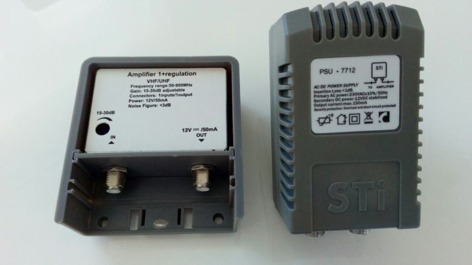

markasaso12 ::
Pozdravljeni razmišljal sem da bi združil 2 anteni v 1 razdelilec pa me zanima kakšen razdelilec more to bit za 2 anteni za Dvb-t2 anteno? Lp
Daniel ::

Imata ti anteni slučajno ojačevalec v sebi? Ker če ga imata in za njima še enkrat priklopiš ojačevalec boš imel več težav kot koristi. Spredaj se sname črn pokrovček in se pogleda ali je vgrajen ojačevalec.
Kateri ojačevalec imaš?
Za združitev dveh anten lahko uporabiš https://www.antene-zupancic.si/antenski...
Ali pa še bolje, če antene nimajo vgrajenega ojačevalca uporabi kvaliteten ojačevalnik, recimo nekaj takega https://www.antene-zupancic.si/antenski...
Rabiš še napajalnik za ojačevalnik

Daniel ::
Sicer pa v prvi objavi si napisal:
razmišljal sem da bi kupil ojecevalec za Dvb-t2 anteno
v drugi objavi pa
imam pa ojecevalec in na katero sta povezani 2 antene 1 db
Glede na precej dvoumne informacije iz tvoje strani je težko svetovati.
v drugi objavi pa
Daniel ::
markasaso12 je izjavil:
To uporabljam za 2 anteni ribja kost torej sta anteni brez ojačevalca
In kako imaš sedaj priklopljeni dve anteni na to? A menjuješ anteno, ki je ojačana glede na program, ki ga gledaš? Ojačanje si poskusil kaj dvigniti na tistem potenciometru?

markasaso12 ::
Dve anteni imam priklopljeni ojačanja nisem poskusil dvignit bom ga dvignil če bo kakšna razlika
Daniel ::
Dve anteni imam priklopljeni ojačanja nisem poskusil dvignit bom ga dvignil če bo kakšna razlika![]()
Ja kako imaš priklopljeni, ce ima ojačevalec samo 1 vhod?

markasaso12 ::
Ojačevalec ima 2 vhoda tale je samo primer tale ima 1 vhod moj je pa isti pa ima 2 vhoda
Daniel ::
Potem pa tako napiši, drugače se lovimo okrog tega. Pač, še zmeraj lahko poskusiš tudi s kakšno boljšo anteno.
