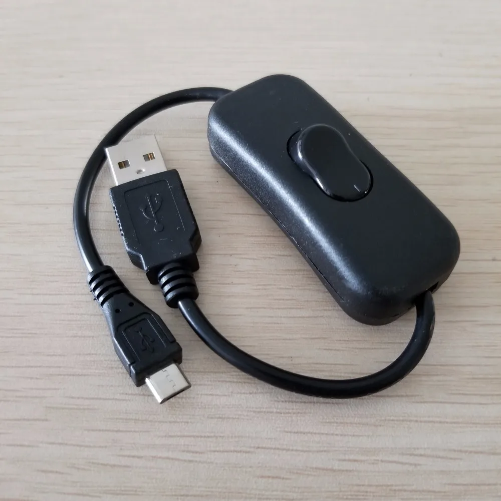

Pomoje bi šlo tako da bi prerezal navadni A-B kabel in dal vmes na +5V linijo stikalo, ostale 3 žice pa bi pustil pri miru.
Za notranjo izvedbo pa bi bilo potrebno narediti luknjo za stikalo, odlotati +5V linijo iz USB socketa in jo prilotati na stikalo, Iz stikala pa naprej na stari USB socket.

Kupi kaj takega: https://www.aliexpress.com/item/4001051...
Gor priklopis klaviaturo in na tem hubu imas za port tipko za vklop/izklop.

Tak razdelilec imam jaz in deluje.

Jestsem si za svoj Launchkey, ki prižgan sveti kot kaka ciganska bajta, sam naredil kabel.
Kupiš eno navadno stikalo (2€), kabel se ti najbrž kakšen valja doma ... razrežeš, na redčo žico daš stikalo, ostale nazaj pospajkaš. 10 minut dela.
In dela ko šus.
