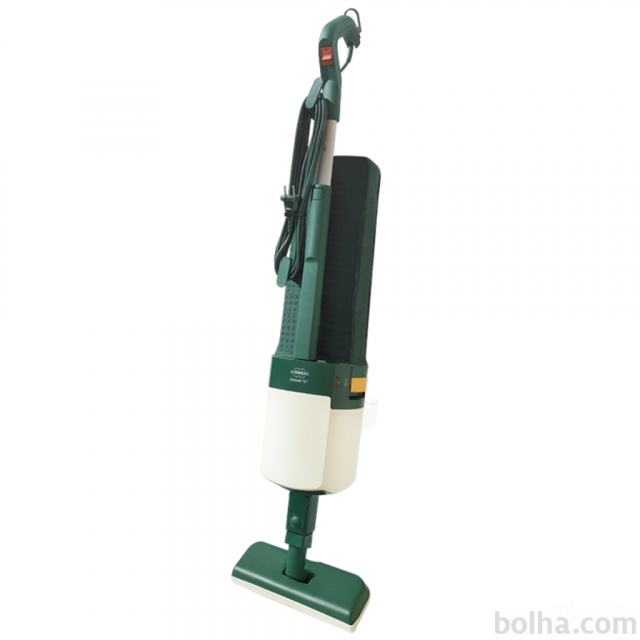

Ja, samo vorwerk od starih izpred 20+ let, tisti zeleni sesa še vedno bolje kot večina teh "poceni" sesalcev do 150EUR... pa dela že forever!
Tale:
Saj vorwerk ma podtlak napisan recimo... zanimivo
