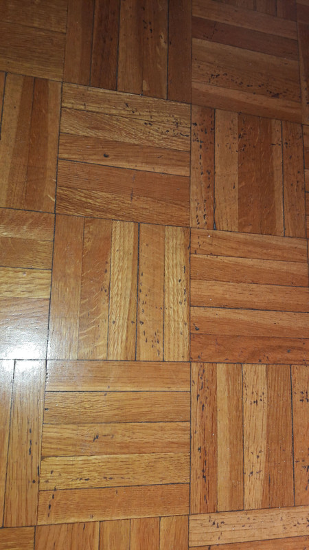

donvito ::
Od česa je to oz kako to odstraniti? Je možno, da je to od krtače, ko sem sesal ...
Če namažem parket bo šlo stran?
https://postimg.cc/gallery/w9k1uz1e/
- spremenil: donvito ()
mat xxl ::
To je pač pocenski socialni lamelni parket, tu tako ali tako ne moreš veliko pričakovati..., kasneje pa to ven, pa cel nov parket pravi ne lamelen noter .
mulc007 ::
Mi imamo enak parket ampak teh črtic ni. Mogoče je lak že toliko znucan da se med špranjami nabira umazanija, obraba copat s slabim podplatom.
Bruženje parketa in ponovno lakiranje bi pomagalo
Parket je potreben obnove, dalj ko se čaka bolj je uničen. Voda vedno bolj prodira vanj in ga uničuje...Ni pa pocen, nas je prišel 20m eno brušenje in dva lakiranja 400 evrov, seveda z računom. Mora pa to brusit dber obrtnik, da ne zažge parketa in da je vse nekak ravno.
