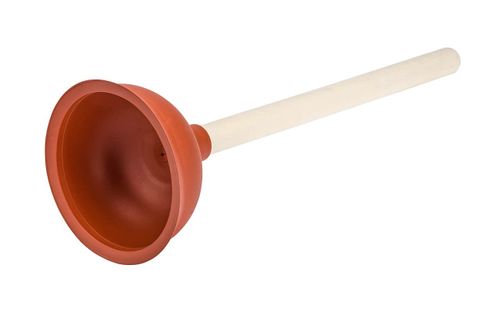

SeMiNeSanja ::
No evo problem s straniščem. ne pozira, pri uporabi vakuumske gume pa meče ven čez talni sifon..
Razmišljam da bi kupil žico za odtoke pa me je strah da bo še žica ostala v odtoku ker se bo nekje zataknila. Kolk je verjetnosti da pride do tega pri uporabi žice?

Ne rabiš nekaj ekstra.
Samo kakovostnega navadnega kupi, da ima dovolj debel ročaj, dovolj debelo gumo itd.
In ne meči več vlažilnih robčkov v WC.
