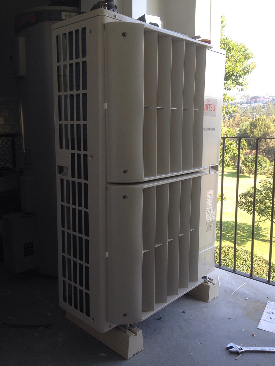

Sem pa našel nekaj na guglu. V tujini očitno znajo rešit tak problem. Točno to bi rabil.

Preveri pri zastopniku / servisu svoje klime, če se dobi tak preusmerjevalec zanjo.
Drugače pa mi izgledajo, kot da nebi bilo problem uporabiti takega, kot je na Fujitsu na zgornji sliki na katerikoli drugi klimi.
