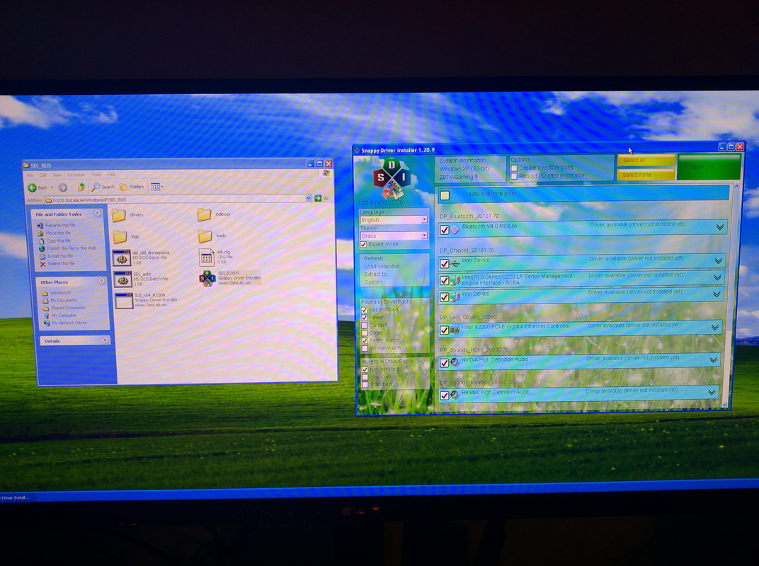

Jaz tole uporabljam, snappy driver installer, offline zbirka driverjev, vse sam poišče in poinštalira.
Inštaliram pa z easy2boot, par minutk pa je vse pointaštalirano. Te novejše stvari, nimajo nekih hakelcev, vse sam leti.
