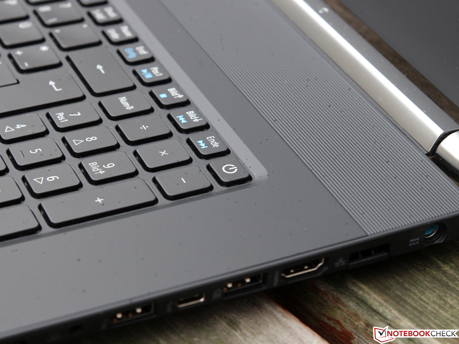

Torej prejšnji teden sem na computeruniverse naročil nov prenosnik Acer Aspire 5 (a517-51 model). Danes je prišel, ga priključim na napajalnik (baterija ni odstranljiva, torej je noter) in ga hočem prižgati. Prenosnik nima ločenega power gumba kot po navadi pride pri prenosnikih, ampak ima v desnem zgornjem kotu tale gumb kot dodatno tipko na tipkovnici (glej sliko). Ker je prenosnik iz Nemčije, je tipkovnica Nemška, ampak to mislim da nebo smelo imeti kaj dosti vpliva na delovanja power buttona...
Ko pritisnem tale gumb, se ne zgodi nič. Ne zavrtijo se ventilatorji, ne prižge se ekran, ne zasveti nobena lučka, skratka kot bi pritisnil tipko "A". Nič.
Malo se mi čudno zdi, kaj je zdaj to, nikoli nisem videl da se laptop ne bi vsaj nekako odzval na pritisk power buttona. Resnično nič, sem z ušesom prav na ohišju poslušal za zvok česarkoli, ampak laptop je ugasnjen. Malo ga obračam, gledam kaj bi lahko bilo, pritiskam na tale gumb in kar naenkrat se prižge (po recimo 3 minutah wtf-janja)). V redu si mislim, lahko da je bilo ker je prvi boot, ali pa zaradi prazne baterije ali pa zaradi bog ve česa. Namestim na sveže WIndows 10, vse posodobitve, par programov, vmes ene 5x restartam, use štima. Pol pa ga izklopim in gledam ali se bo nazaj vžgal (minila je recimo ena ura, mogoče še več od kar sem ga prvič prižgal).
In spet ne vžge. Popolnoma nič se ne zgodi ob pritisku na power button. Pa spet gledam, se čudim, kaj je zdaj to. Pa ga malo obračam in gumb pritiskam in kar naenkrat se spet prižge ko power button pritisnem.
Po parih minutah testiranja sem ugotovil, da se prenosnik vedno prižge ob pritisku na gumb, če je obrnjen narobe. Torej ga držim v rokah nad glavo, tipkovnica paralelno s tlemi (tipke gledajo dol), če takrat pritisnem power button se vedno vžge. Če je navadno na mizi, se ob pritisku na gumb ne zgodi nič.
Kaj bi lahko bilo krivo? Kak stik, kak senzor narobe obrnjen? Res nisem še videl ničesar temu podobnega pri prenosniku...

Okej, če je kdo kdaj doživel karkoli podobnega ali ima kakršnokoli idejo kaj se dogaja, lepo prosim za nasvet, ker kar takega pa sam prvič srečujem, pa sem imel v rokah že malo morje laptopov najrazličnejših znamk...

Sam bi ugibal, da je mogoče z tipkovnico kaj. Pa dobi stik samo ko je na glavi.
Drugače pa HP ima po novem varnostni feature, da prvi vklop ne uspe, če ni notri priklopljen napajalnik. Po prvem zagonu iz škatle pa ga potem lahko normalno brez napajalnika vklapljaš.
Ampak pri tebi je vseeno tole malce drugače. Vsekakor zrelo za servis ali DOA/RMA.

Meni osebno tipkovnice, kjer je power gumb gor niso všeč. Bolje je, če je ločeno (Če tipkovnica crkne še vedno lahko priklopiš USB tipkovnico. Ampak power gumba pa ne bo imela gor).
Se pa skoz učimo kot kaže. Po 15. letih servisiranja bom moral od sedaj naprej še vsak računalnik na glavo obračat, al kaj? LOL

Sicer power gumb skupaj s tipkovnico ne spada samo pod nemški trg. Ko sem pred kratkim kupil gamerskega asusa je prišel s slovensko tipkovnico in gumbom natanko tam kjer ga ima OP.
Za vžig ga je potrebno držati sekundo, dve, za razliko mojega starejšega asusa(2014), ko si power gumb samo pritisnil.

Tole se pa popolnoma strinjam. Dobro bi bilo tudi npr, če laptop prižgeš v normalni legi, se ti zažene en čisto normalni OS, če ga pa prižgeš v narobe legi, pa se zažene nek skriti OS npr. Veracrypt hidden OS. Pa vse bi delovalo avtomatsko. Če bi ti pa prenosnik zaplenili, sem pa skoraj prepričan, da nebi nihče našel te skrite funkcije... itak kdo pa sploh prižiga prenosnik, ko je obrnjen napačno?

Mogoče tisti senzor, ki se aktivira ko ga "zapreš", ko je postavljen v normalno pozicijo misli, da je zaprt, če ga obneš okoli, se pa ravno toliko sprosti, da ne blokira. Edino kar mi pade na pamet.
