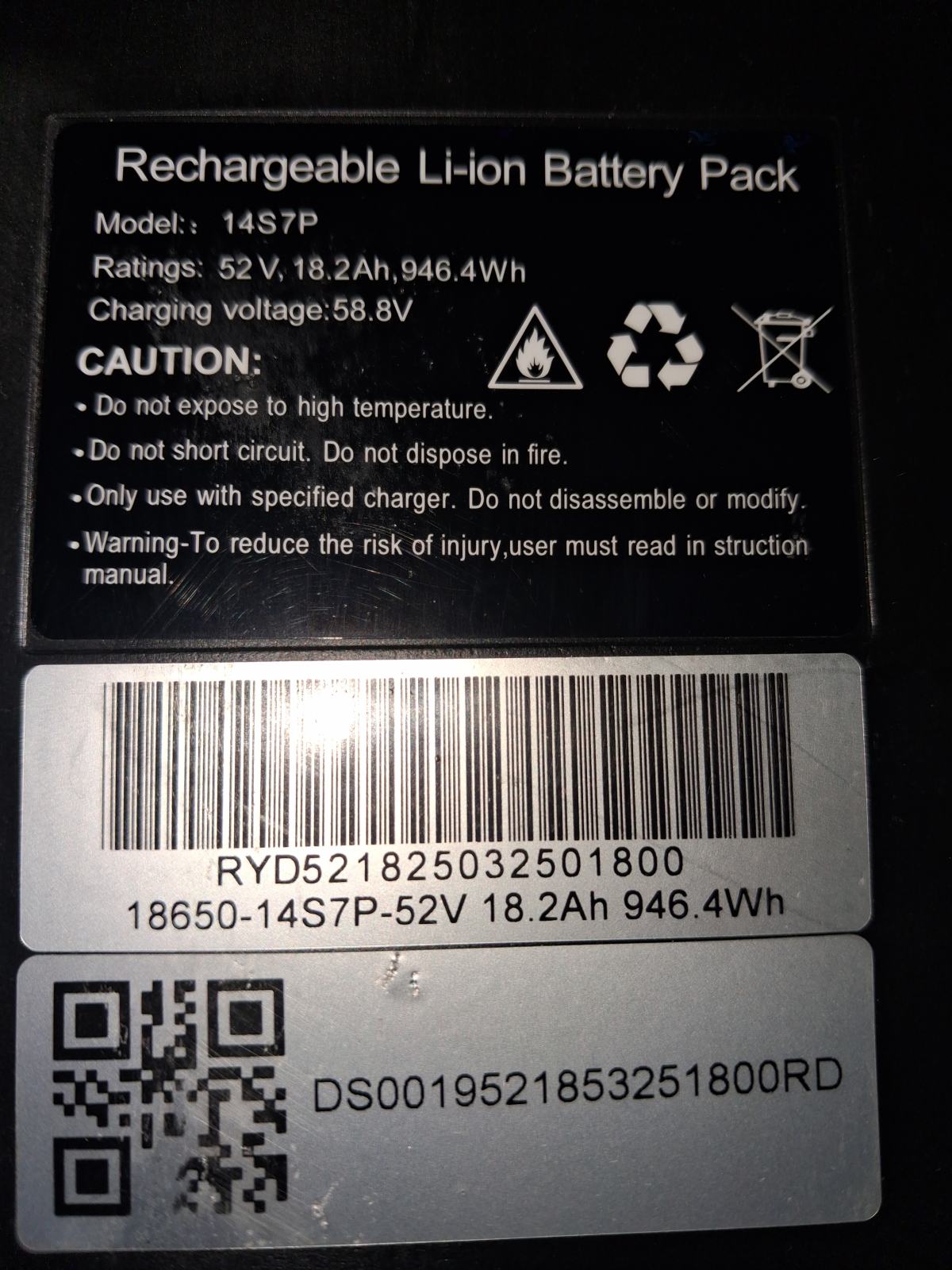

Koga zanima nova baterija za Kukirin G3 ali podobno? Prodam ugodno.
geekbuying.com
