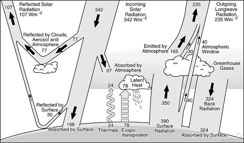

Toplogredni učinek je (kot smo trdili že ne vem kdaj) posledica razlike v prosojnosti atmosfere za različne valovne dolžine.
Lahko bi imeli atmosfero, ki bi bila prosojna samo za IR, ne pa za krajše valovne dolžine, pa bi bil učinek ravno obraten. Učinek mrzle grede, morda.

Strinjamo se, da atmosfera vpliva na hitrost ohlajanja. Atmosfera, ki počasneje ohlaja, daje vtis tople grede.
In sedaj je samo vprašanje, kako različna sestava plinov v atmosferi vpliva na to hitrost ohlajanja. Eni pravijo, da CO2, metan in kar je pač še teh "toplogrednih" plinov opazno upočasnijo ohlajanje in vprašanje je, koliko ga res upočasnijo.

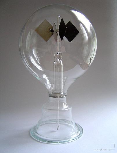

Dvakrat se ne bom zmotil, saj nisem ti.
Tole pa tudi lahko kdo malo razmisli in morda potegne kak sklep.
%C4%8Cerenkov radiation @ Wikipedia

Saj sem napisal na koliko bi se segrela. Na prvo zogo na temperaturo stene zmanjsano za cetrti koren iz 2. Ampak to velja v primeru, ko notranja krogla nima nobenega drugega vira toplote. Lahko pa znotraj take lupine postavis se en laser ali pa grelec, s katerim s konstantno mocjo se dodatno grejes notranjo kroglo in potem gledas, kaksna je njena temperatura z oziroma brez zunanje krogelne lupine ("hladilnice", kot jo poimenuje Thomas). Hint: notranja krogla bo imela vedno visjo temperaturo, ce dodas se zunanjo lupino.
Kar se tice trditve, da nas Zemljina atmosfera neto hladi pa za vse, ki dejansko zelite poslusati: tisti primer z ogledalom, ki sem ga dal kako stran nazaj pove, da lahko skonstruiras pasivni element, ki bistveno poveca temperaturo povrsja. To bi moralo biti vsem jasno. Obenem pa meritve tokov na Zemlji pravijo, da je tudi nasa atmosfera podoben element (ceprav manj ucinkovit od tistega iz naloge). Njen efekt se vidi na shematskem prikazu vseh tokov, ki sem ga ze zdavnaj linkal (mislim, da sem ga nasel v IPCC porocilu, samo ne bi dal roke v ogenj).
Za lazji pregled bom sliko prilimal se sem.
Se opomba glede velikosti samih tokov, predvsem soncnega, ki se na prvi pogled zdi s 342 W/m^2 malce majhen. Gre za povprecni tok, ki ga dobis iz cca 1400 W/m^2 soncnega toka, ki pride do atmosfere. 1400 W/m^2 je najprej treba deliti z 2 zaradi noci, nato pa se z dva zaradi rotacije Zemlje (povprecje sinusa).
EDIT: Pozabil sem napisati nekaj bistvenega: na sliki je razvidno, da je svetlobni tok s tal visji kot svetlobni tok, ki doseze Zemljino atmosfero, kar (ce so podatki pravi) pomeni, da ima atmosfera neto pozitivni ucinek na povprecno temperaturo Zemlje (podobno kot rotacija).
- zavarovalo slike: jype ()

Smo že v to temo nalimal slikco.
vir: Wikipedia
