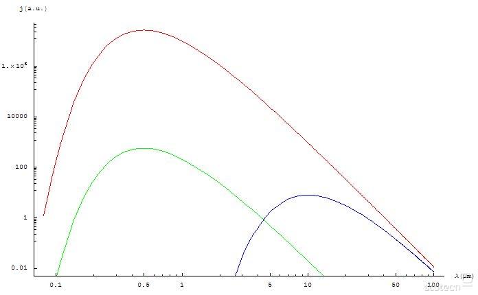

Gundolf ::
Ej kitzbrado, ker očitno ti to sam rišeš, a lahko daš še x skalo logaritemsko?
Edit: Oziroma, še bolje, če daš na x frekvenco.
- spremenil: Gundolf ()
kitzbrado ::
V logaritemski skali je graf tukaj:
Zakaj bi želel imeti še graf s frekvencami? Saj ne rišeš števila fotonov, ampak že gledaš energijski tok.

Thomas ::
Še enkrat vprašam. Katerega dela IR spektra Zemlja proizvede več, kot ga dobiva od zgoraj, od Sonca?
Podnevi, se razume, ker ponoči ni Sonca.
p.s.
FYI, kitzbrado. 10% napake, ki si jo zagrešil pri temperaturi Sonca, pomeni 40% njegovega izseva. Bodi malo bolj tankočuten.
p.p.s.
Tele tvoje risbice so pa in grde in brez vsake utemeljitve z viri in razlogi.
p.s.
p.p.s.

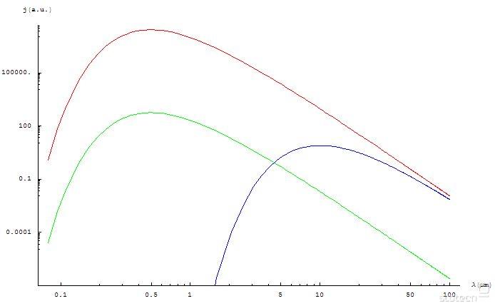

kitzbrado ::
Popravljeno v zadnjih dveh grafih, razen če so podatki glede temperature Sonca (5800K) napačne. Te še kaj moti?
Razložil sem ti že, kako dobiš tako slikico, ampak naj ti bo. Poglej zadnji dve. Rdeča je spekter Sonca na površju Sonca, kjer upoštevaš, da seva kot navadno črno telo pri 5800 K (vir za temperaturo je Wiki). Sam spekter (kot vse ostale) izraziš s Planckovim zakonom in ga narišeš. Po drugi strani lahko izračunaš razmerje med sončnim tokom, ki pride do Zemlje in tokom, ki se s Sonca izseva (padanje s kvadratom razdalje, ki ga tako dobro poznaš) in to razmerje ti da številko, s katero moraš deliti rdečo krivuljo, da dobiš sončni spekter, ki pride do atmosfere (zelena krivulja). Edino, kar ti preostane, je spet po Planckovem zakonu izračunati in narisati spekter površja Zemlje pri 14°C (modra krivulja).
Glede razmerja tokov, kjer sem podal številko. Ko imaš enkrat izražen sončni tok oz spekter Zemlje, moraš samo še pointegrirati oba izraza od 2mikrona do neskončno, kar ti da ploščino obeh krivulj nad dvema mikronoma. Razmerje krivulj, ki sem jih podal jaz (pozor, moje ocene so bile zelo konzervativne) je 7.5:1. Če najdeš karakteristične vrednosti za absorbiran sončni tok ob ekvatorju in temperaturo površja ob takem toku, lahko izračunam še to. Garantiram pa ti, da bo razmerje še večje.
Vse kar sem izračunal se da enostavno preveriti in ima fizikalno podlago. Če ti ni všeč fizika, povej, kaj te moti oziroma kako bi ti izračunal. Če ti niso všeč številke, pa pojdi sam računat.

Thomas ::
Še mau boš popravlal, kitzbrado.
Zelena krivulja se kar neha na x osi. Zakaj se ne nadaljuje še na desno? Soncu manjka nekaterih IR dolžin?
Najprej še to popravi, potem gremo naprej.
kitzbrado ::
A ti znas brati grafe? Tam je vrednost spektra pac manj kot 0.1 (enote so arbitrarne) in zaradi tega ta del spektra ni narisan. Se bom pa samo zate potrudil in poskusil spravit tudi tisti del spektra gor.
To pa ne spremeni racuna razmerij tokov, ker sem ga racunal direktno iz izraza za spekter in torej nisem zanemarjal valovnih dolzin, ki so odrezane na zadnjem grafu.
Odgovori mi na vprasanje iz prejsnjega posta in dobis novo slikico - se pa priporocam, da izracunas tudi sam, saj ni tezko.
EDIT: Za intermezzo pa evo še slika, ki jo je zahteval Thomas.
EDIT2: Komentar k tej sliki kot odgovor na Thomasovo vprasanje ("Še enkrat vprašam. Katerega dela IR spektra Zemlja proizvede več, kot ga dobiva od zgoraj, od Sonca?")- nad 5 mikronov je vec sevanja z Zemlje pri vseh spektrih. Nad 10 mikronov je 1000 x vec sevanja z Zemlje pri vseh valovnih dolzinah. Pa ne pozabit, da sem tukaj narisal mnogo prevec soncevega sevanja in premalo sevanja s tal.
- zavarovalo slike: gzibret ()

Edini vir toplote je foton, ki pride s Sonca. (Če tiste iz magme zanemarimo).
Poleg tega, večina toplote zapusti Zemljo ponoči, prišla je pa podnevi. Praktično vsa z IR sevanjem, na površini PRECEJ večji, kot je površina obsijana s pravokotnim Soncem. Ali pa skoraj pravokotnim. In tako naprej. Toplota/svetloba vpada vsak trenutek le na manjši del Zemlje. 1/4.
Recimo, da je Sonce ravno nad sečiščem ekvatorja in londonskega poldnevnika. Že 10 stopinj severno, južno, vzhodno in zahodno, je preceje nepravokotno. Pa gre le za 1% površine Zemlje. Na naszprotni strani se hladi 50%. Pa še večina od Sonca obsijane površine je nagnjena vsaj za 45% proti temu toku.
Iz geometrijskih razgogov že, je influx Sonca bistveno večji tam kjer je, da bi bila lahko influx in outflux enaka.
"Zemlja sije v IR bolj kot Sonce", je že zaradi tega nemogoč bluz. Bi se hitro ohladila "neomejeno globoko".
Zemlja prestrega le 1/4 površine, na kateri oddaja. Zato mora biti influx 4 krat gostejši, kot je outflux.
Vso stvar se da razumeti tudi geometrijsko.
Ker so preprosto napačne, zato. Tisti delež IR sevanja, ki ga on riše, je odtekanje toplote z Zemlje v Vesolje. Nobeno gretje Zemlje, kot si warmerji to predstavljajo. Kvečjemu gretje mrzlih plasti zraka visoko nad nami, kar pa nas tudi ne bo ogrelo.
Thomas ::
1/4 pa je še zreducirana. Tam kjer pada sončna svetloba pod velikim kotom, se pridno odbija in ne segreva prav preveč. Vprašajte Eskime!
No, toliko o tem, kako grozno da seva Zemlja v IR. Nima energetskega budžeta, za kaj takega.
Gundolf ::
dzinks63, ne če ogledalo postaviš recimo v vesolje, tako da senca ne zadane Zemlje. Ampak nima veze ta špegu.
Glede slikce - a una iz wikipedie pa ni dobra? Je ena izmed najbolj simple slikic na temo tople grede (razen une moje :)) Če že hočete met slikico seveda.
Zdej če mislite da osnove tople grede pa že vsi obvladamo (bo Thomas hitro priletel z novo pripombo iz katere bo vidno, da on je ne) pa lahko rečemo kej na temo, zakaj se večanje optične debeline še vedno pozna na njenem efektu, tudi ko topla greda že požre vse fotončke, ki izvirajo iz Zemlje. Kar je za nekatere 'zasičenje' oh in sploh neka meja, ki je že dosežena in čez katero vsako večanje koncentracije nima efekta. Torej, tu se lahko vrnemo k wikipediini slikici:
Glavna nova stvar na tem mestu je ta, da na slikci očitno atmosfera ne seva enako navzgor kot navzdol. Oz. na te slikci sevanje in ostali prenosi energije na žalost niso ločeni, tako da puščica navzdol kaže sevanje + ostale oblike prenosa energije. Ampak ostaja dejstvo, da se navzdol izseva več, kot navzgor. Tolko do jutri v razmislek, da si boste ob nečem lahko glavo razbijali :) Mal logičnega razmišljanja pa se da ugotovit, zakaj se navzdol izseva več.
@Thomas
Psi lajajo, karavana (ki ve kako deluje tolpa greda) gre dalje.
@Thomas
- spremenilo: gzibret ()
Gundolf ::
Kaj je pa zate 15°C drugega kot energijski budget?
