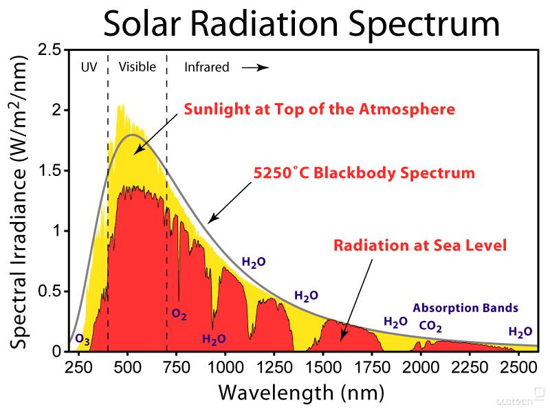

Ja, ta slikca lepo grafično prikaže porazdelitev izsevane energije s Sonca.
Od tega se velik del desnega kraka odbije od zunanjega plašča ozračja Zemlje, vidni pas in nekaj levo ter desno pa dospe do površja.
(Zemljin albedo 0,367 pove, da se 37% od skupno prispele energije odbije od zunanjih plasti ozračja.)

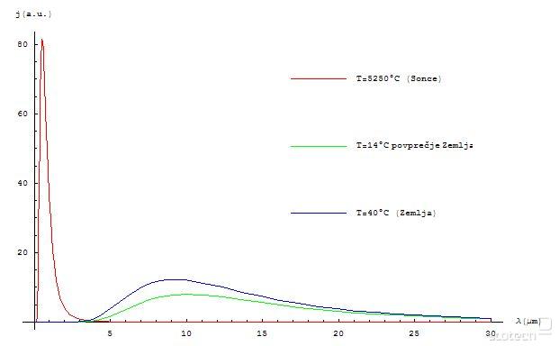

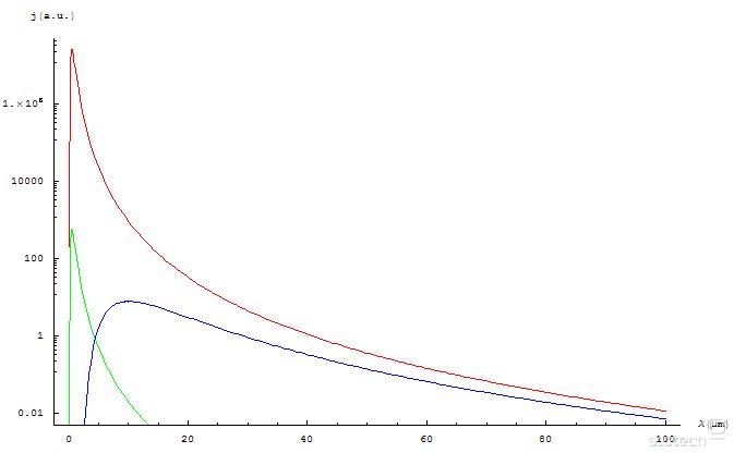

Če vzamem sončno sevanje iz spodnje slikice, lahko določim, kolikšen delež Sončevega sevanja pride na Zemljo.
S to številko lahko na istem grafu narišem spektra Sonca in Zemlje:
Očitno je, da plin, ki prepušča valovne dolžine pod 2 mikrona in absorbira v IR deluje toplogredno.
EDIT: To je seveda konkreten odgovor na vprašanje: "Dejte vi meni konkretno valovno dolžino, ki jo Zemlja oddaja več, kot nam je je podnevi pošilja Sonce."
EDIT2: Niti pri nekajkrat večjem sončnem toku ni v IR delu spektra skoraj nič energije- sem preveril.
EDIT3: Zdaj bi pa samo še prosil nekoga, da nalima absorpcijski spekter CO2, pa se lahko pogovarjamo naprej (na hitro ga nisem našel, čeprav ga je verjetno enostavno najti).

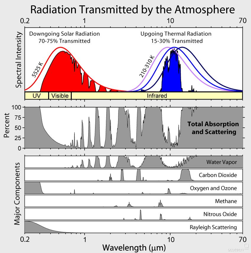

Gundolf ::

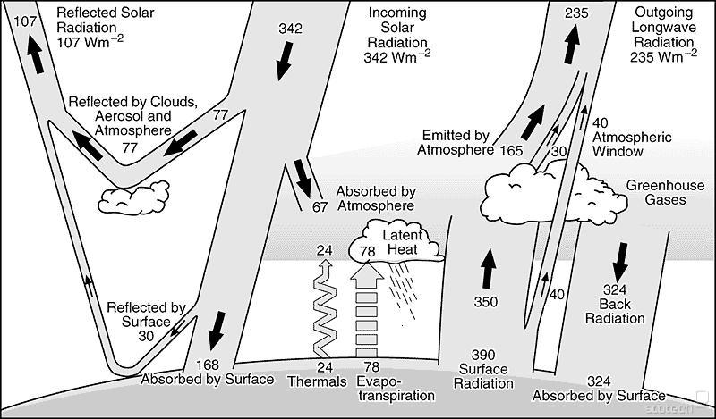

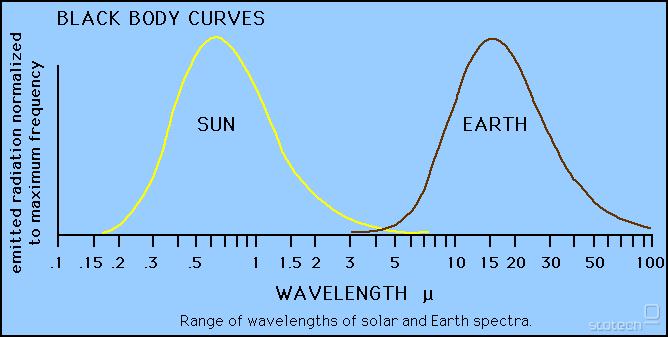

Thomas, tale slika lepo povzame vse take valovne dolžine:
Al pa ta, ki je že bila pokazana enkrat (zgodnji panel):
TESKAn, kaj mi na junkscience ni všeč? Za začetek iz unega linka ki si ga dal to, da na nekaterih mestih narobe razložijo toplogredni efekt. Ne vem če to zato, ker dejansko mislijo, da stvar tako deluje ali zato ker njihova razlaga napeljuje proti njihvemu stališču, da človek nima nobenega efekta na toplo gredo. Samo v nobenem primeru mi to ni všeč.
P.S. napačen link druge slike sem popravil.

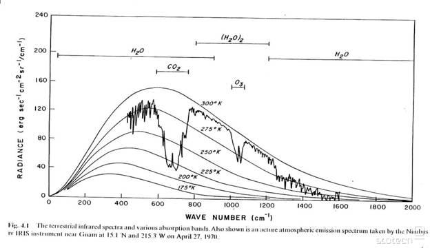

kitzbrado ::
Omenil bi samo to, da je Gundolfova slika samo shematska, na moji so pa višine in širine vrhov pravilne (vsaj pravi red velikosti).
Gundolf ::
Kitzbrado, očitno si moj post čakal :)
To se da razumeti tudi brez številk, že iz zakona o ohranitvi energije; kolikor pride - toliko odide.
Večina energije torej pride s Sonca v obliki vidne svetlobe, odide pa z Zemlje vsa v obliki toplotnega sevanja, torej v infrardečem spektru.
Tako je te infrardeče izsevane svetlobe iz Zemlje zagotovo več, kot pa infrardeče prispele iz Sonca, ki je je večina prišlo v vidnem spektru in je na Zemlji spremenila v infrardeči spekter in se izsevala v vesolje.
S sonca prispela energija ima maksimum pri 0,5 mikrometra, izsevana pa pri 10 mikrometra.
Sicer pa tudi, če bi je bilo enako s Sonca, kot z Zemlje, ne bi bilo nič dosti drugače in bi bila v ozračju tako od zgoraj, kot od spodaj podoben tretma.
Tista s Sonca je odbita z zgornjih plasti, ta z Zemlje se pa odbija iz spodnjih plasti (preden ji uspe popolnoma uiti, se je mora vmes nekaj še parkrat vrniti nazaj v zemljo, pa tudi spremeniti barvo v še bolj rdečo)
Konkretni podatki so naprimer tukaj:
klik
klik

Ena stvar pri spektrih, ki jo je treba upoštevat glede amplitude je, da ne gledamo celotnega emisijskega spektra Sonca, ampak gledamo spekter, ki doseže Zemljo. Amplituda tega spektra je manjša, oblika pa enaka. Potem je treba še pazit, da amplituda kaže energijo, ne števila fotonov. In če se riše x os v mikronih logaritmično, smo pa že kar blizu :)
Lahko malo bolj natančno? In kolikor sem jaz razumel ta članek, ne zanikajo niti tega, da se počasi segreva, niti tega, da ima človek vlogo pri tem. Point članka je da to segrevanje ni tako katastrofalno, kot ga nekateri želijo prikazat in da zanj ni odgovoren izključno oziroma v večjem delu človek.

Thomas ::
No, tukaj se lepo vidi. Če je neko črno telo hladnejše od drugega (kot je Zemlja od Sonca, npr.), potem zaostaja po VSEM emisijskem spektru.
TO so warmerji spregledali.

Ja, to je Planckov zakon, ki pravi, da se pri sevanju bolj vročih teles, težišče spektra pomakne bolj na levo v ultravijolični del. Hladnejše zvezde so zato rdeče, bolj vroče rumene, še bolj vroče pa modre. Planckov zakon ne pove nič o skupni količini izsevane energije, samo o porazdelitvi izsevanega spektra v odvisnosti od temperature črnega telesa.
(Nekatere rdeče velikanke naprimer izsevajo več energije od Sonca v celem spektru, čeprav imajo površinsko temperaturo nižjo od Sonca.)
Zemlja dobi vso energijo s Sonca (geotermalno lahko zanemarimo) in spekter te energije je tak, kot ga nariše Planckov zakon za površinsko temperaturo Sonca (5780K).
Natanko toliko energije, kot je prejme od Sonca, Zemlja tudi izseva, le da je zdaj ta spekter sevanja pomaknjen desno, v infrardeči del in narisan po Planckovem zakonu za temperaturo Zemlje (255 K).
Količina energije pa je v obeh primerih enaka, saj bi bil sicer kršen zakon o ohranitvi energije.

Za vse, ki še vedno ne verjamete, sem šel še enkrat pogledat spektre. Površina pod posameznimi spektri pove energijski tok.
Rdeča krivulja je spekter Sonca ob površju Sonca (5800K, sem popravil). Tok je cca 64 MW/m2. Zelena krivulja je spekter Sonca, ko pride do atmosfere (1400W/m2, po obliki je pa enak rdečemu spektru). Modra krivulja je IR spekter, ki ga oddajajo tla pri povprečni temperaturi Zemeljskega površja (14°C).
Ploščina pod krivuljami je ekvivalentna energijskemu toku in se lepo vidi, da v IR Zemlja izseva veliko več, kot v IR pride s Sonca.
EDIT: Bodite pozorni na logaritemsko skalo, ki ni tam zaradi zavajanja, ampak ker sicer na isti graf ne bi mogel narisati spektra Sončevega površja.
EDIT2: Zanalašč sem narisal spekter sevanja s Sonca, ki pride do atmosfere, čeprav se ga absorbira dosti manj - samo da se ne bi kdo obešal še na to.
