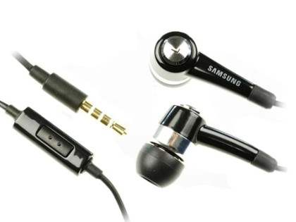

xda develope ::
Nič ni butasto vprašanje, slušalke so od Samsunga, EHS44ASSBE:
Imajo gumb, za pavzo/play glasbe. Glede mikrofona je pa da drugi strani gumba majhna luknjica, nevem če je to mikrofon ker ga nisem nikoli uporabljal.
te@ava je v tem da si imel prej 4 polni konektor ti bo pa sedaj dal 3polni

Meni je v bistvu vseeno za ta gumb in mikrofon. Ena (ali dve?) žici sta za to predvidevam, ostaneta še 2 pa mi ni jasno kako naprej tle.
matobeli ::
Imaš mikrofon, tisti dve ki sta skupaj pleteni sta skoraj zagotovo za mikrofon, zunanja žička je -, notranja v plastiki pa +. Kar pomeni da ju lahko ignoriraš, ampak gumb in mikrofon ne bo več deloval. Torej, rdeča in črna žica z plastično izolacijo sta desni in levi + signal, kar ti ostane pa je skupni - oziroma "ground".
Je sicer možno da je v resnico rdeči signal levi signal, ampak tega 100% ne mormo vedet. Najbolje da zaspajkaš potem pa daš nek audio test ki ti bo povedal kater kanal je levi in kater desni.

Pospajkal sem, desna slušalka deluje, leva pa ne. Poudaril bi rad, da sta prej delali obe, če sem pri konektorju malo upogibal kabel.
Je možno, da je narobe obrnjeno oz. kaj bi lahko bil še vzrok, če prej niso delale zaradi poškodovanega kabla pri začetku konektorja?

Dobro preglej če nisi samo slabo zaspajkal. Magari priklopi še une žičke od mikrofona na - če bo kaj drugače delovalo.

Sem snel vse dol in v drugem poskusu naspajkal samo ground, ter poskušal prislanjat žičke na signale na konektorju a v obeh primerih deluje samo ena (desna slušalka).
Pri odstranjevanju gume s kabla slušalk porezal par teh zelenih žičk, ki naj bi bile od mikrofona a sem vseeno probal pa ne deluje. Je možno zato ker jih par manjka? (tiste, kjer jih je več skupaj zvitih).

Ne, tiste ki so skupaj zvite so ena sama.
Aja, te ki niso zavite v izolacijo in niso naravne barve bakra so lakirane. kar pomeni da jih moraš kar dobro pregret da skuriš lak stran, drugače lahko nimajo stika.

Zapalil sem jih in dol postrgal z olfa nožem če je kaj ostalo.
Mogoče bo lažje, če napišem po delih (slika je zgoraj):
- modra - ground ziher
- rdeča - desna slušalka (dela na obeh signal ušesih konektorja)
- črna bi mogla bit potem leva, ampak se ne odziva
Tiste dve zeleni, ki sta pa skupaj pa naj bi bile za mikrofon/gumb pa pomoje ni logično da bi bile za levo slušalko.

Če si dal zemljo na zemljo, in potem probal vse žičke samo gor prislonit in je delovala samo rdeča, potem to pomeni da je z levo nekaj narobe nekje višje v kablu.
Razdri tisto plastično ohišje z tipko če je notri kaj narobe, če je tam vse OK razdri slušalko če ima prispajkane obe žički.
Preden karkoli še podiraš pa še enkrat preiskusi če noben drug kabel, razen rdečega, res ne da zvoka. Se dostikrat pri takih popravljanjih zgodi da je problem administrativne narave.
