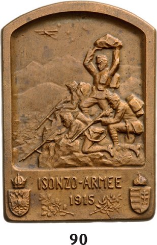

Iz ze obstojecega starodavnega odtisa, po ploscini nekako primerljivega s cigaretno skatlico, bi rad imel štanco, da bi to lahko ponovno štancal. Odtis je grafika.
Kako se to izdeluje po starem? Dandanes bi se to dali izvesti 3D skener in CNC rezkanje?

To je varianta za 2D stvar. Jaz bi rad imel 3D, kot original.
Material pa bi bil najverjetnje aluminij.
Sej ni treba da sem kaj dosti skrivnosten. :) Rad bi poustvaril, kopiral, znacko Isonzo armee AO vojske.

Glede na teksturo sprednje strani bi rekel, da gre za odlitek. Zadnja stran ni ravna ker tudi kalupi niso na eni strani ravni.
Poglej si na youtube malo različne metode litja. Obsta en kup načinov za izdelavo kalupov. Glede na to, da bi rad repliciral že obstoječ kos, je verjetno najbolj enostavno narediti ene vrste voščen kalup. Glej "lost wax casting".

Glede na debelino roba in odtis na zadnji strani, bi rekel, da je štancano iz pločevine (oz. brona).
Bi pa rekel, da je odlitek še zmeraj cenejši, kot izdelava matrice za cca. nekaj sto komadov.

Tudi kalup ni ravno zastonj. Je pa glede na zadnjo stran 100% štanca.
Mogoče se splača naredit štanco in potem replike prodajat na ebayu? Za potrebe reenacmenta recimo.
Material je lahko medenina, medenina prevlečena z bronom/srebrom, aluminij, srebro in zlato. Baje. Tko pravijo interneti.

To je lito! Poglejte teksturo na površini.
Za male serije se naredi kalup iz silikona, narediš negative iz voska, ki jih zlepiš v "drevo", zaliješ z mavcem, segreješ, da izteče vosek in potem liješ bron v mavec. Ko se ohladi, daš v vodo, se mavec zmehča in rezultat je "drevo", ki ima namesto listov željene ulitke.
