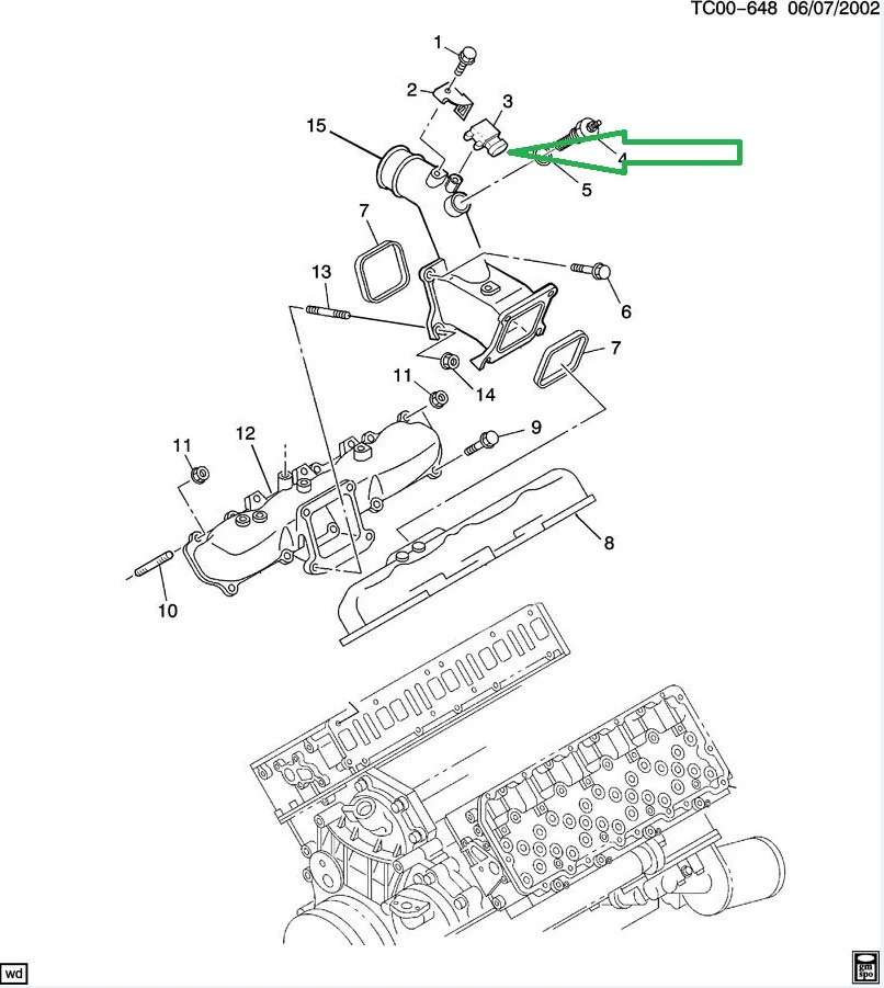

Aston_11 ::
Če ti uspe kaj s tem:
 Slikca
Slikca
Še tole - tudi indic za iskanje
  • spremenil: Aston_11 ()
Sony2012 ::
ja problem je v tem da pride bol spodaj, dobiš sliko. Na tem videju ni ista mašina tam je EGR ventil drugače .. kabel pa niti ni tako dolg
ampak se nahaja tukaj ko imaš obkrženo v tem področju visi dol.
