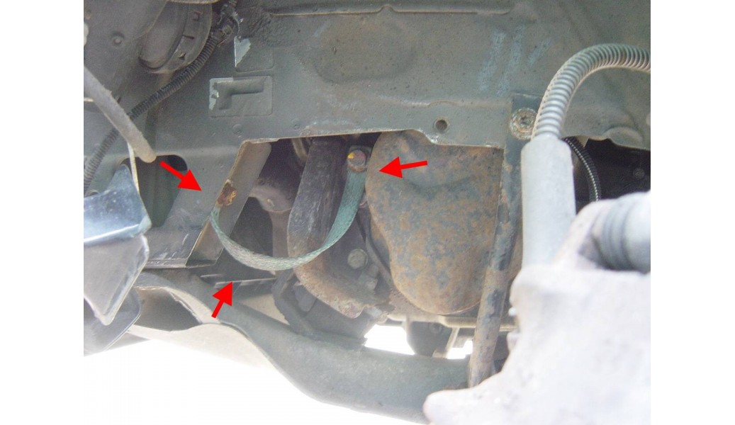

Ena siroka ploscata zica je povezana s karoserijo in se z leti lahko razrahlja/poskoduje. Imel sem isti problem z utripanjem, ta zica je bila precej naceta in mehanik jo je zamenjal.

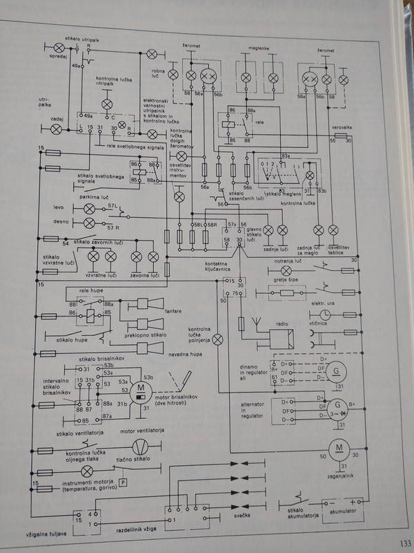

Po sliki res ne more teči tok tako. 12 V vezano z 12 V. Druga stvar ki sem jo opazil pa, da je uporabnik starfotr odstranil stikala - releje. Verjetno ni direktne povezave na tak način.
Mogoče kdo prilepi pravo električno shemo od znanega proizvajalca avtomobilov: Seat, Renault, Hyundai... Pa jo opiše. Če so sploh take sheme javnega značaja.
mirator ::
Evo sheme, pa poizkusi najti rešitev. Shema je res iz Knjige o avtu iz leta 1979, Mladinska kjiga, ampak kaj dosti razlik ne more bit s tem, da so sedaj vgrajeni kakšni čipi.
Se opravičujem, vndar imam vedno težave s prilogo slike. Bom poskusil kasneje s kakšno drugo varianto.

mirator ::
Mogoče bo tole delovalo?
Aha. deluje.
Sliko sem preslikal iz stare Knjige o avtu, zato je bolj informativnega značaja. Sedaj je verjetno veliko več elektronike v avtomobilih, ampak samo tako za neko predstavo pa bo.
Aha. deluje.

Cifix63 ::
@blink
Prebral tvoj prispevek in ker imam identičen problem z lučmi avtoprikolice, ki ravno tako ob vklopljenem kontaktu ključavnice utripajo istočasno vse čim so vklopljene pozicijske luči, kratke luči, zavorne luči itn...vse pregledal in ne najdem ničesar spornega glede mase. Vem pa, da je nekaj zagotovo narobe drugače etga ne bi bilo!
Pomislil sem že tudi na samo vtičnico, da pa morda tam pri žici za maso ni pravega kontakta ali pa je tam nastala rja, vendar je vtičnico nemogoče odstraniti zaradi do kraja zapečenih/zarjavelim šraufov, ki so na zadnji cestni strani. Potem bi jih moral odrezati stran. Počasi mi to že nažira živce.
Zato bi te prosil, da mi pojasniš kje se nahaja oz kje je ta -široka ploščata žica-, od katere točke pa do kje poteka, jaz je ne vidim in ne najdem.
Najlepša hvala za odgovor
Tvoja informacija:
"Ena siroka ploscata zica je povezana s karoserijo in se z leti lahko razrahlja/poskoduje. Imel sem isti problem z utripanjem, ta zica je bila precej naceta..."
Tvoja informacija:
To je to. Ozemljitveni trak.

Cifix63 ::
@blink
Hvala za tvoj zelo hiter odgovor. Zelo prijazno!
Bom probal to poslano sliko "prenesti" na podvozje mojega avta in tole najti kje se nahaja.
Še nekaj je kar sem prej pozabil pripisati pa morda ni tako nepomembno.
Ko sem omenil prijatelju o mojih težavah s svetili na prikolici mi je rekel - pa dajva še priklopit mojo prikolico na tvoj avto, pa da vidiva kako bo.
1. Priklopiva njegovo prikolico na moj avto. Bilo je enako, kot je pri meni! Vse lučke so utripale istočasno.
2. Ko pa jo je priklopil na svoj avto pa je to delovalo b.p., lučke so utripale tako kot morajo.
