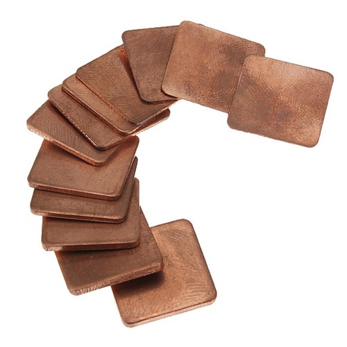

Berem da je thermal pad cheap solution...da je bolje copper shims + thermal paste - če je tako, potem "rabim" copper shim?

lahko daš bakren "podstavek" ampak to je potem prevodno - ne samo za toploto, ampak tudi za elektriko - lahko probaš, boljše je sigurno kot katerakoli najbolša pasta, ampak riziko je pa tudi večji :)
jst bi na tvojem mestu kupil preko e-bay. 100pcs za 2€.

technolog ::
Točno tako.
Če je bil prej gor termalni pad, potem se ne nadejaj, da boš samo s termalno pasto rešil. Še boljša rešitev pa je, da kupiš tole:
http://www.ebay.de/itm/Set-6-Kupferpads...
daš na obeh straneh termalno pasto in stisneš skupaj.

fr4nc ::
@technolog
Ko sem jaz razrd laptop ni blo več pada (je pa bla pasta na debelo)...sodeč po YT posnetku naj bi bil...
Glede bakrenih ploščic pa mi je 9.11. prepozno - pač potrebuje ga dokaj hitro.

ncc2000 ::
ali pa najti konček milimetrske CU pločevine, škarje v roke, dobro poravnati ... vodovodarji jo znado met... če ni časa za nabavo pada...
fr4nc ::
Čez 7 dni maš lahko doma:
http://www.ebay.de/itm/1x-Warmeleit-The...
Aha to bi blo še spremejemljivo.
Copper Shim je potem bolje, kot pa da naročim Thermal Pad?
Kako bi lahko zvedel dimenzije ali potrebujem 20x20 ali 15x15 mm seveda?
Ter debelino oz. višino?
Lp
